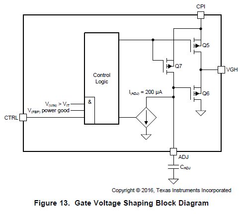

大家好、团队、
我的客户询问内部 MOSFET (Q5、Q6、Q7)中漏源电压的最大额定值是多少、如下图所示。
请您为我的客户尽快回复此问题吗?

    您好 Dy、
    客户应考虑 CPI、VGH 和 ADJ 引脚的数据表第5页中给出的绝对最大额定值电压。 Q5、Q6和 Q7晶体管具有较高的额定值、但引脚上的电压被钳位。
    客户为什么要请求此信息?

    您好、Diaara、
    感谢您的回复。
    请告诉我、在 TPS65150-Q1中钳位了 Q5、Q6和 Q7的哪些电压。
    我的客户正在调查损坏 IC (包括 TPS65150-Q1)的可能因素、以提高其系统的可靠性。

    您好、DY、
    这些是额定电压为50V 的晶体管、但应考虑 CPI、VGH 和 ADJ 引脚上的最大电压在数据表的第5页给出。
