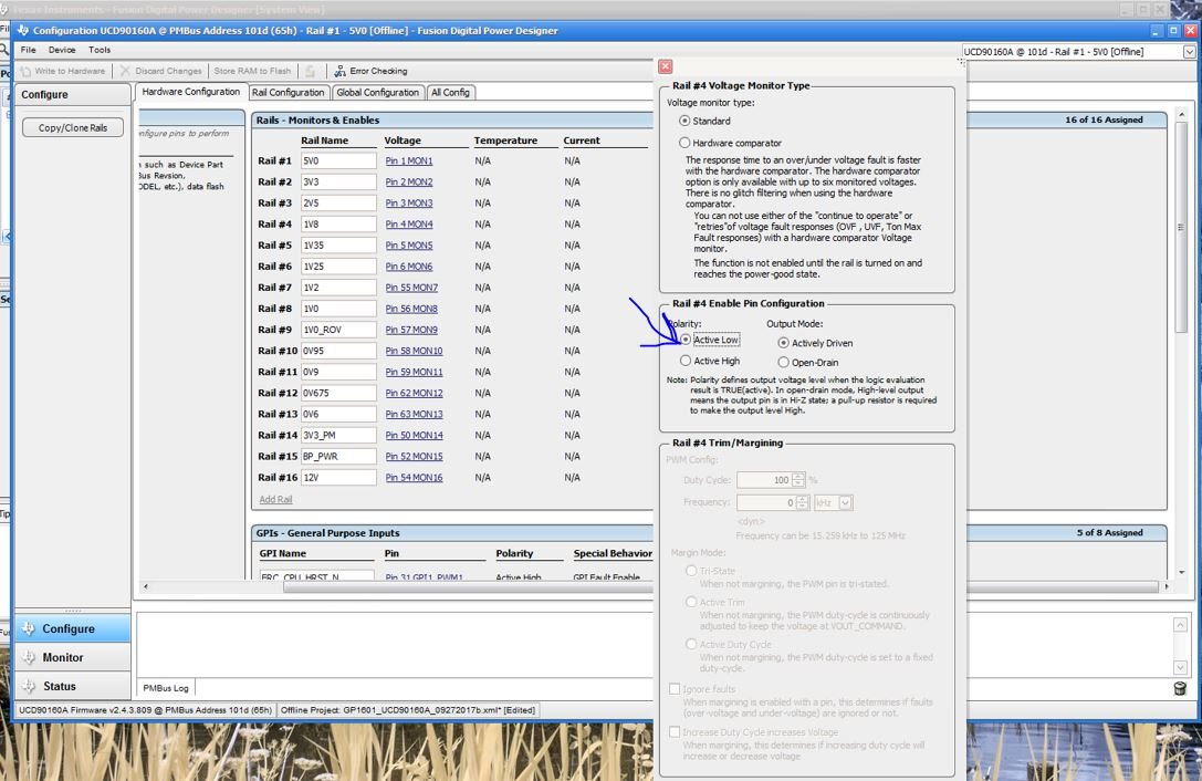

     另一件事是、我注意到使能似乎被配置为低电平有效。 请参阅1V8机箱、典型的其他机箱。
    我是否正确地查看了这一点? 设置应该是什么? 它们是否都是高电平有效且主动驱动(而不是三态)?
    我可以将它们全部更改为高电平有效并进行保存、但当我重新加电时、它们再次变为低电平有效。  出什么问题了? 即使它们说低电平有效、它们是否高电平有效?

    请参阅您的电源数据表、了解需要哪个控制信号?
    在对电路板进行下电上电之前、您是否单击了将 ram 存储到闪存按钮?
    Yihe

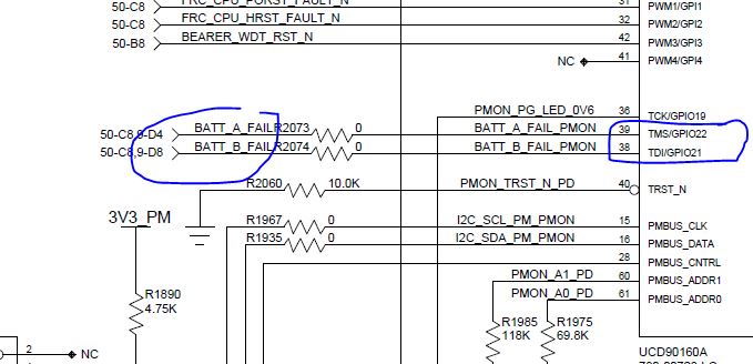

    我有另一个问题。 获取引脚38和引脚39的方法是否存储在 NVM 故障日志中? 请参见附文。
    此外、如何在发生电源故障时启用故障记录? 我有保持电容器。

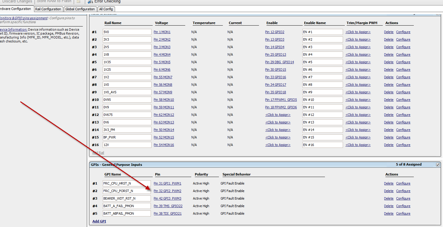

    此外、哪些引脚是 GPI5、GPI6、GPI7和 GPI8? 我在前面给出的原理图中只看到 GPI1-4。
    但我在 GUI 全局配置选项卡中看到 GPI1-8。
    可以、GPI 的更改可以存储到非易失性存储器中。
    有关 如何启用 GPI 日志记录、请参阅 www.ti.com/.../slvub51.pdf 上的第4.3.1.1.2节。
    请参阅 www.ti.com/.../slvub51.pdf 上的第4.3.1.3.1节 、了解如何启用特定事件记录。
    如果您具有欠压电路、请遵循4.3.1.3.2以启用欠压记录。

    GPI1-8是索引配置的 GPI、与任何固定 IO 都没有关联。 您可以将任何特定 IO 分配给 GPI1-8。
    希望这对您有所帮助。
