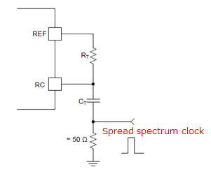

他们正在考虑使用扩频时钟进行外部时钟同步。 这种使用是否存在任何问题?
tateo
    Tateo、
    感谢您的关注。
    该配置可能起作用。 例如,如果他们设计为执行100kHz 固定频率,然后希望在100kHz 附近执行+/-10kHz 以实现频率抖动,则应谨慎使用 RtCt 作为90kHz (抖动范围的低端)的目标频率。 时钟只能提高频率、而不能降低频率。
    对于电流模式控制、它们可能还需要调整斜率补偿所执行的操作、因为这会将内部斜坡从一个三角形更改为一个具有尖锐峰值的三角形(时钟的每个边沿都会快速地将斜坡信号提升至阈值、而不是 它之前的正常斜坡)。
    或者、它们也可以通过在 Rt 和 CT 的交叉点提供电流注入来实现这种抖动、但这可能更复杂。 我还见过提供特定锯齿波形的其他方法、如下所示:
    不过、我认为他们的方法通常是最简单的。
    John
