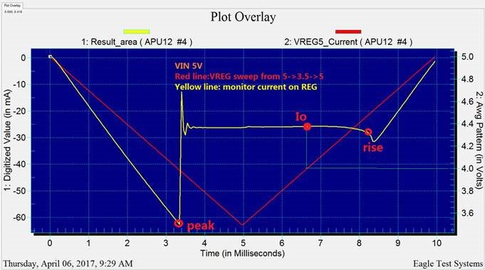

TPS54394 PG1和 PG2能否灌入10mA 电流?
我们的客户正在考虑使用两个 LED、一个 LED 阴极连接到 PG1、另一个阴极连接到 PG2、每个 LED 阳极上拉至 VREG5 (上拉电阻为470欧姆)。
每个 LED 电流大约为10mA。

    VREG5仅用于 IC 内部电路、不能用于外部电路。
    Pg1/2设计用于信号控制(通常小于1mA)。 不支持10mA 灌电流。 建议使用 PG1/2信号来控制 FET 或晶体管、然后使用灌电流/拉电流 LED。

    您能否告诉我们您为什么计划使用 PG 来控制 LED? LED 是否用于指示器件的电源不正常? 我检查了数据表、发现当 PG =低电平时、如果假设电流为10mA 灌入 PG、则 PG 电压将介于0.5V 至1.1V 之间。 对于 VREG5引脚、它是内部稳压器的输出电压、用于为高侧 FET 提供栅极驱动电压。 正如 Jason 所说、电路运行至关重要、因此不建议连接。

    是的、LED 用作指示电源不正常的指示器。
    我知道不建议使用 VREG5作为上拉源、例如不会灌入大电流的 PG。
    是否允许它一直持续到几 mA?

    实际上、其他一些客户希望使用该器件 VREG5来驱动 MOSFET。 我与 ATE 团队合作、检查此稳压器的 IV 曲线。 您可以看到电流限制电平为大约25mA、VREG5将降至大约4.3V。 您可以在工作台上进行一些验证、但我们不保证您没有使用此类设备的风险。
    大家好、Kohei-San、
    很抱歉、我有一个拼写错误。 曲线并非完全来自该器件、而是来自我们支持的类似器件。 谢谢!
