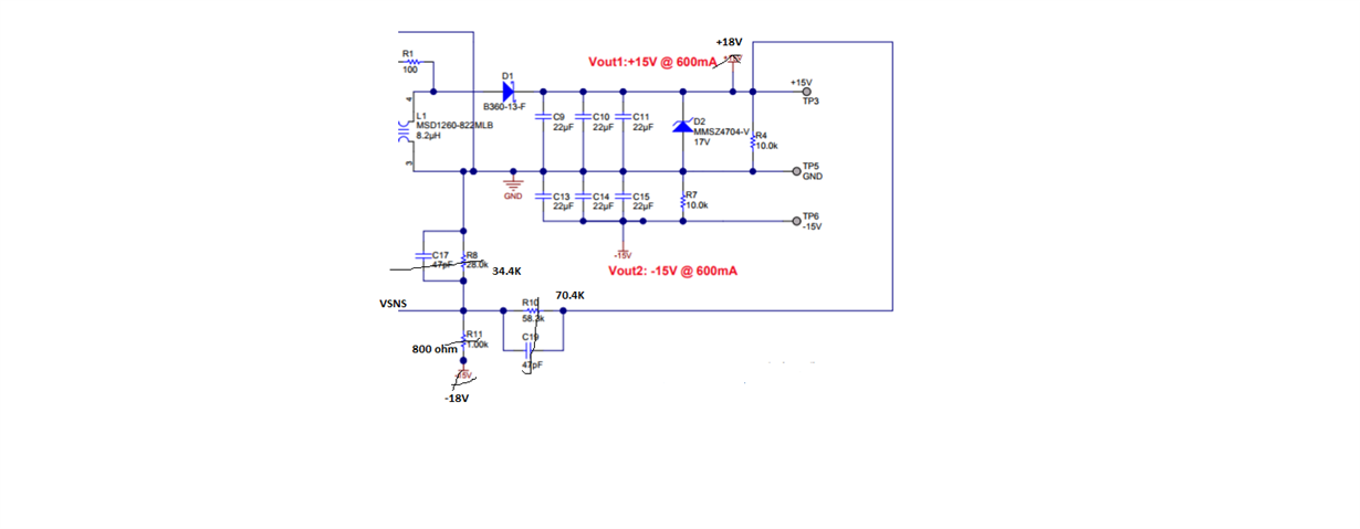

    正如我的帖子前面所解释的,您可以尝试使用两个输出的加权反馈,如下面的应用程序 I Designed 中所述。
    www.ti.com/.../PMP10651。

    我分享了该设计,为您提供加权反馈的示例。 您可以继续使用该器件,但在从系统 GND 到器件 VSNS 节点的反馈上添加另一个电阻器。
    如果您无法更改布局,我建议您修改反馈,以便获得更高的电压,从而避免 LDO 输出端出现压降。
    ----阿姆布雷什
    您好、Ambreesh
    感谢您的提示! 您所附图片是否还显示了基于 TPS54060的设计? 那么、这里放置了一个 R8=28K 电阻器、用手标记红色 FB 的线路进入 VSNS?
    Stephan
    以下是针对您的应用程序实施加权反馈:
    ----阿姆布雷什
    你好,Ambreesh!
    我询问器件的原因是我不了解您的电阻器网络。 截至 TPS54060的数据表、VSNS 需要具有0.8V 的电压。 不应该是交换的 R8和 R11的值? - 800E 将下拉接近-18V 的 VSNS?
    谢谢、此致、
    Stephan
    斯蒂芬
    器件返回路径(GND)位于-18V。 因此,在反馈中,您需要比-18V 高0.8V 才能进行调节,即-17.2V。
    ----阿姆布雷什
