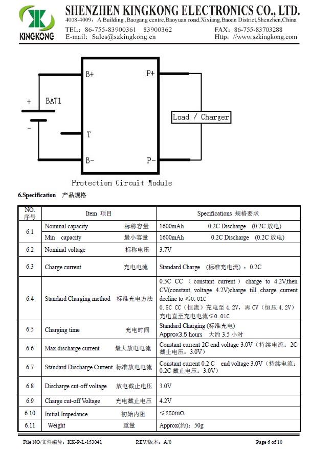

在此期间、我们将使用1600 mAh 锂聚合物电池、并推荐使用标准充电方法:
"0.5C CC (恒定电流)充电至4.2V、然后
CV (恒定电压4.2V)充电直至充电电流
降至≤0.01C
但 BQ24192的最小终止电流为128mA (达到4.2V 后)。
因此、在这种情况下、我们无法为电池完全充电、因为在128mA 的电流下、BQ24192将停止充电周期、它是否正确?
电池的停止充电电流<=(0.01*1600 )=16mA

      目前、我们使用的是 KK-PL153041-1600mAh-3.7V 锂聚合物电池。 工厂地址 :http://www.szkingkong.com、
    我已附上数据表中的页面。
    请看。

    开关充电器产品系列不支持此阈值电流、但您的系统还有一些其他选项、具体取决于此设计的热预算和尺寸预算。
    我们的线性充电器产品系列支持低至1mA 充电电流的终止电流。
    2.您可以禁用 bq24190上的充电终止、并继续从外部电流感测电路终止。
