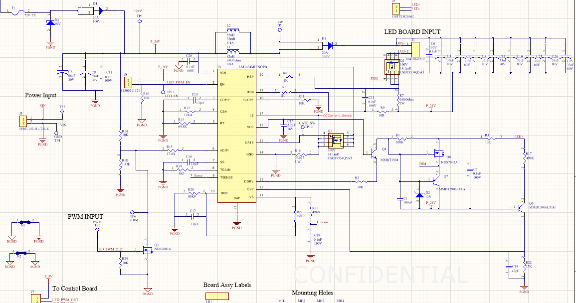

我将 LM3424用作降压/升压转换器、以1.5A 电流驱动8个 LED。 我遇到过热问题、导致电流随时间降额、我重新设计了设计、其性能要好得多。

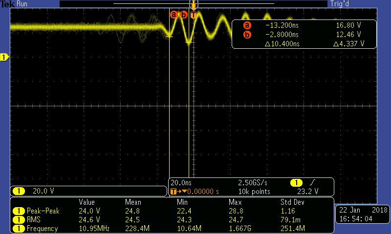

现在问题是、我在 SW 信号和输入电压电源上会听到很多振铃、我要连接示波器快照。
输入电压电源:

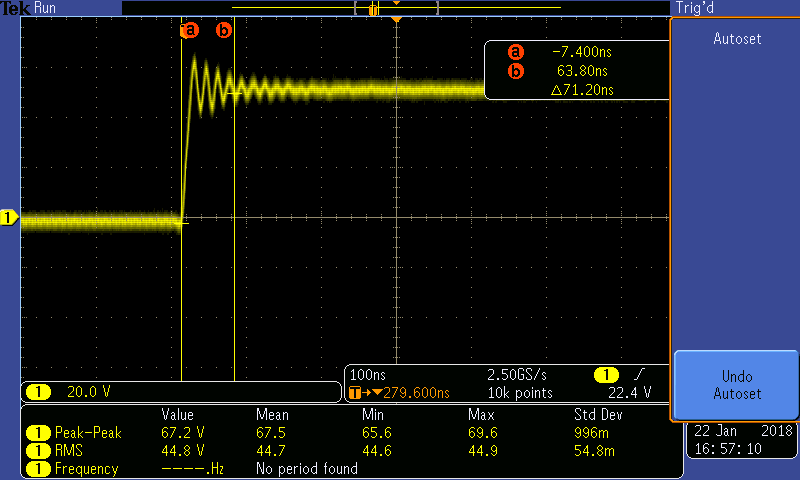

SW 节点波形:
以及对峰值进行缩放的照片。
如何减少这种振铃? 我想在输入端添加共模扼流圈以在该频率下共振、但我不确定是否需要调整与控制环路补偿相关的一些无源器件。
我担心、当我们将其发送到证书时、这种振铃会对 EMC 辐射造成问题。
我将添加原理图以供参考。
    你好、Mario、
    您看到的高频振铃是正常的。 它是由各种寄生效应引起的、但 FET 和二极管中的寄生效应发挥最大作用。 通常情况下、幅度不足以使 EMC 发生故障、尤其是 EMC 通常是与电流噪声无关的电流噪声、这取决于您尝试通过的规格。
    在任何情况下、如果噪声过大、输入和/或输出上的共模滤波器都有助于通过 EMC。
    但是您可以搜索 TI.com 或 google 以了解其他降低噪声的方法、如果您愿意、这是一个常见且广泛讨论的问题。 但我看到的一些比较常见的情况是:
    1.与二极管和/或 FET 串联的铁氧体磁珠(高频时为高电阻)。
    2.添加一些栅极电阻以减缓 FET 的导通/关断。
    3.在 FET 和/或二极管上放置一个 RC 缓冲器。
    其中任何一种(或组合)都可以极大地减少开关边沿上的高频振铃。
