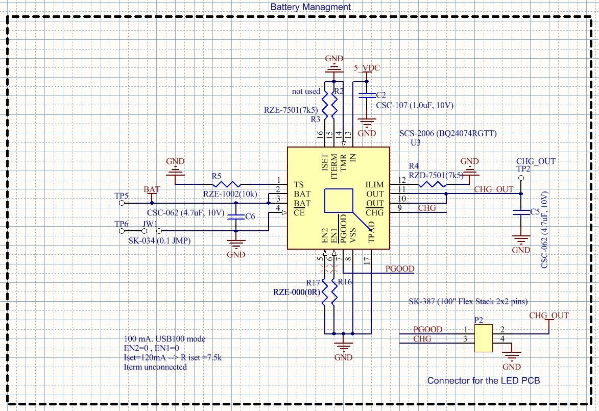

在我们的器件中、我们使用 BQ24074RGTT 为锂离子电池充电并提供保护
我们的一位客户抱怨电池   电量过长,变得很好。  我们的器件始终连接到电源。

    您能否分享您的电路原理图并描述可能导致问题的工作条件?
    TP5和 TP6 电池连接端子。  一旦充电电流滴至4mA ,BQ24074 就会终止充电过程。 不清楚电池在一段时间内自放电时 IC 的工作情况 >请告知,谢谢
    电池放电的一个可能原因是在负载导通时断开 IN 的输入电压。 在这种情况下、电池将在补充模式下为 OUT 提供电流。
    在这种情况下、BAT 引脚没有欠压闭锁或低电压断开。 电池将继续供电并可能进入深度放电状态。
    但是、如果器件始终接通电源、则电池不会放电、当电池电压下降时、它将进入充电模式。

    我已将和 EVM 配置为与您的板匹配、并且看不到任何电池充电问题。 但由于配置原因、充电电流为90mA、由 EN1和 EN2配置进行设置。 但这是最大电流、会因流入负载的电流而减小。
    设备将按预期充电和终止充电。

    我在10Hz 速率下使用了20ms 脉冲来仿真负载为50mA 的 ZigBee 信标。 未发现任何问题、它将在脉冲期间按预期降低充电电流。
    不要认为过度充电是一个问题、但放电可能是一个问题。 bq24074只有100mA 的输入电流用于充电、输出负载和输出负载获得优先级。 如果输出需要更多电流、它将从电池中汲取。 无负载时、电池充电需要5个多小时。
    电路注意事项:
    1) TS 引脚10k 接地,禁用热关断--正常
    2) ISET 引脚7.5k 欧姆118mA 充电电流--好的
    3) ILIM 引脚7.5k 欧姆206mA 输入电流--好的
    4) ITERM 引脚断开、终止电流默认值为10%--OK
    5) TMR 引脚 GND、禁用预充电和快速充电安全计时器-正常
    6) EN1和 EN2 =低电平、USB100模式输入电流限制为100mA
    对于负载和充电、EN1和 EN2低电平将输入电流设置为最大100mA。
