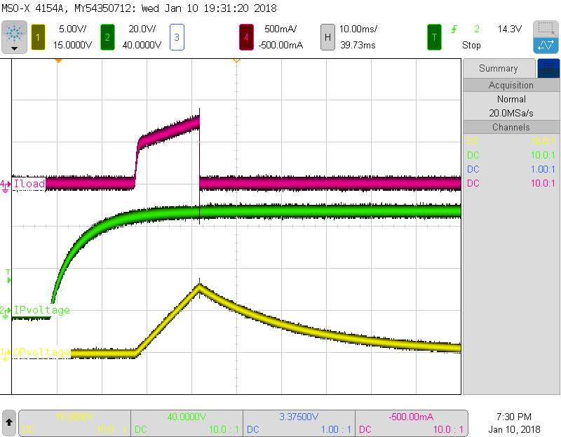

在 TPS26600-02EVM 中、将 R3和 R8分别修改为4.7K 和20K 欧姆、以支持我的定制 UVLO (~44V)和 OVP (~55V)。
输入电压= 48VDC、负载连接 29欧姆电阻器+ 940 uF 电容器(并联)、模式=具有自动重试功能的断路器、ILIM 连接到5.36K 欧姆(2.23A 电流限制)。
所附为 C6 = 220nF 时的波形。
请帮我、这是什么问题? 内部 PD 是否关闭输出? 如果是、该负载的合适解决方案是什么?
TPS26600的输出电容器是否有任何限制?
PS:- 无负载、仅29欧姆负载和仅940uF 负载、适用于上述设置。

    是的、热关断正在开始。

    由于有29 Ω 负载和940uF 电容、启动期间的功耗很高。
    TPS2660可在启动期间驱动高容性负载、前提是电阻负载受到限制(通常情况下为直流/直流转换器)。
    我已附上设计计算器供您参考。
    由于29欧姆负载而导致的启动期间 PD 大于17W,对于无干扰启动,建议功率大于9W。
    我们能否知道为什么在启动期间需要29欧姆负载?
    负载是否为直流/直流转换器? 如果是、您能否告诉 UVLO 设置直流/直流转换器打开?
