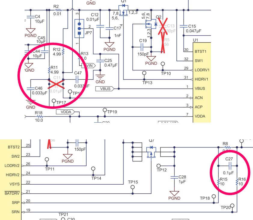

RAC 和 RSR 上有 RC 滤波器、但 EVM 中的电阻器值不同。 您能告诉我为什么不使用同一个滤波器吗?
Satoshi / Japan Disty
    对于低电流 USB 应用中的输入电流限制、检测精度对于确保输入电流低于限制值至关重要。 10欧姆串联电阻可以提供更多的误差。 例如:如果10欧姆感应电阻器上的电流不匹配为16uA、则会产生0.16mV 误差、 即10m Ω 感应电阻器上的误差为16mA。 对于500mA USB 应用、误差超过3%。
    对于输出侧、我们对此问题没有太多了解。
