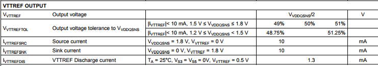

您能告诉我 TPS51206的 VREF 精度吗?
在最坏的情况下、VREF 的精度为±1.25%。
如果按如下方式限制输出电流和温度、则输出电压误差是否在±1%以内?
温度范围:0至75℃
输出电流:在5mA 之内或3mA 之内
    此设计中使用了哪种类型的 DDR?
    当 VREF 电流为100uA 时、VREF 容差在+/- 1%范围内并留有余量。
    通常、100uA 的电流应足以满足 DDR3或 DDR4应用的需求。

    此设计中的 DDR 类型为 DDR3L。
    我理解 上述内容。
