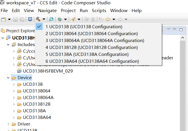

拥有 UCD3138128A,头文件、但无法构建 UCD3138128项目?
您是否有解决方案?
    您显示的内容表明代码可能从未适应128A。  使用128代码可能会很好地运行、因为它们非常兼容。  我还建议查看此处的128A 迁移指南:
    这将告诉您需要将电流从128更改为128A (如果有)
