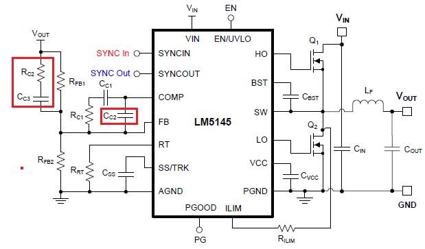

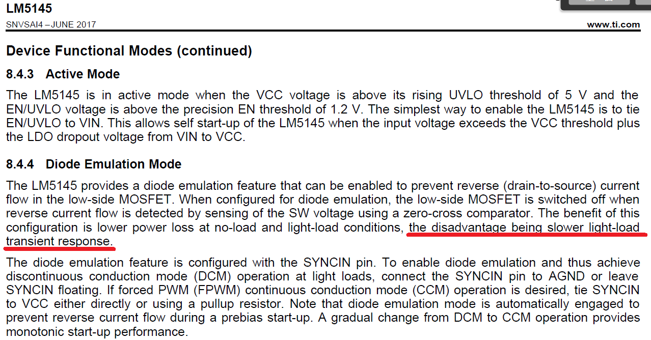

如数据表 所述、我对 LM5145在二极管仿真模式下运行时响应速度慢感到困惑?
谢谢。
    您好、Han、
    由于电压模式控制在 DCM 下运行、环路带宽会下降到较低的频率、因为调制器增益会降低。
    请单击下面详细讨论此问题的文章的链接。
    www.ti.com/.../slva301.pdf
    希望这对您有所帮助?

     在二极管仿真模式下,您能不能帮助我告诉我如何提高轻负载时的响应速度?
    似乎只有 COMP 引脚(LM5145的引脚4)和 RC2/CC3可以调节…Ω 对吧?
    您好、Han、
    建议使用在线计算器并将 CCM 中环路的带宽(BW)增加到尽可能高的频率、同时仍保持稳定。 这通常通过增加 RC1并调整其他补偿组件来实现。 默认情况下、较高的 CCM BW 将确保较高的 DCM BW。
