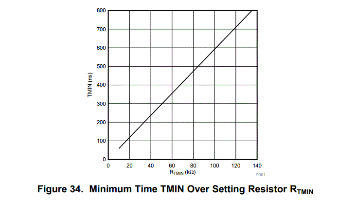

你(们)好,先生
能否在轻负载条件下关闭突发模式?
我将该部件用于直流电源、因此 我需要稳定的直流总线
请提供建议
    Alex、您好!
    可以使用最小 RTmin 值来最小化突发模式。
    下图中允许的最小 RTmin 值为10kohm、根据数据表中的公式8计算 Tmin 为59.2nsec。 您无法关闭突发模式。
