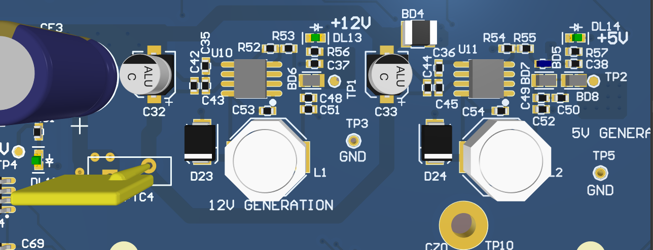

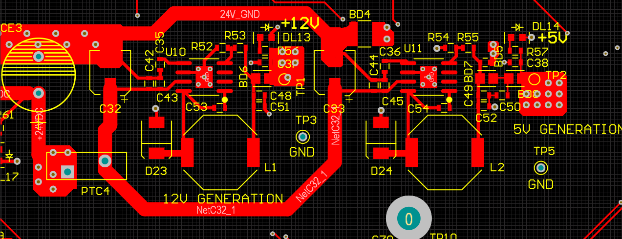

我有一个新设计、使用两个 LM2263-ADJ 并联、通过24V 的公共输入输出5V 和12V 电压。 我附上原理图和图片。
当我施加24V 输入时、我没有稳压器的任何输出。
我已使用 WEBENCH 单独模拟两个稳压器、结果已成功。 我在另一个设计中使用了相同的原理图、没有任何问题。
如果我断开稳压器与负载的连接(在原理图上卸载 BD5、BD7和 BD6),则输出正常(5V 和12V)。 在相同的电路中、如果我使用实验室外部电源为负载提供5V 和12V 电压、这也不是问题。 也就是说、电源和负载能够单独正常工作。
如果已经完成了多项测试、例如增加电感器的 L、则没有任何成功。
您认为这可能是布局布线问题吗? 还有其他建议吗?

    我随附.pdf 版本的原理图、顶部布局图像和同一区域的3D 图像。 如果您能看到它们、请告诉我。
    不同之处在于:两个转换器前面的 PTC4保险丝、第一个设计中的电感器 TDK VLF10040T-150M3R1、新的电感器是 Bourns SRU1038-150Y、但这两个电感器都是相同的 L=15uH。 当然、另一个差异是布线和布局。
    12V 主要用于激活10个电源继电器。 5V 用于微控制器和其他数字和模拟逻辑。

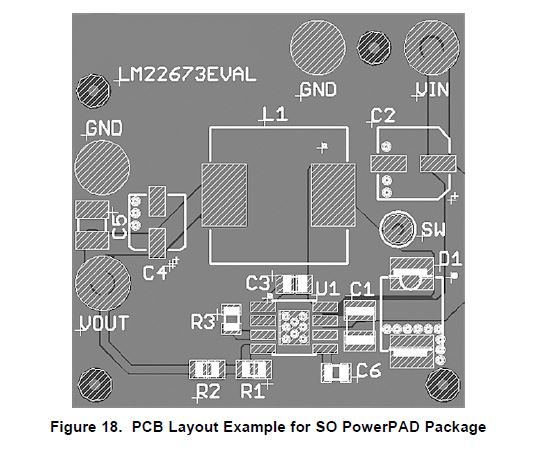

    Webench 的设计条件是什么?  当我设计18V-24V 输入电压、9V 输出电压、0.5A 负载时、我看到建议的 L =120uH 和建议的 Cout= 15uF。  您可以尝试增大 C49和 C59吗?
    从布局角度来看:
      使交流电流环路尽可能 小、布线尽可能宽、这一点至关重要。   第一条关键路径是 VIN 电容器、VIN 引脚、接地。  第二条关键路径是 SW、电感器、输出电容器接地。  该环路的布线应加宽。  SW/VOUT 走线应更宽、并且接地层应浇灌到整个顶层。  这将最大程度地减小交流电流环路、并有助于提高热性能。  交流电流环路布局不良会影响器件性能并导致开关噪声干扰。
    下图是 EVM 的一个示例:
    您能否在 有负载和无负载的情况下共享 LM22673 Vout、SW 和 Vout 的波形?  此外、在您的测试中、您如何使用电子负载电阻负载来加载器件?
