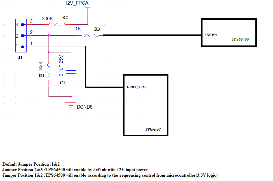

问题1. 如果我选择30nF 电容器、我是否获得软启动 TSS = 5.28mS? 数据表中仅给出了软启动 CURRET ISS=5.6uA 的值。
       软启动热电压 VSS 的值是多少? 它大约是0.97V 吗?
问题2. 如果 CE 引脚保持未连接状态(悬空)、TPS65400是否默认启用
问题3. 根据我的理解、悬空 ENSWx 引脚将默认启用相应的降压转换器。 对吗?
      那么、为了实现定序、如何能够驱动这些使能引脚呢?
     请找到所附的 TPS65400定序控制图像。图中所示的设置是否足以控制 ENSWx 引脚?
     如何找到位于 ENSWx 引脚和接地之间的电阻器 R1和 R3的正确值。
     然后、ENSWx 引脚的最小逻辑高电平 VEN 阈值为1.12V、ENSWx 引脚的泄漏电流为2uA。 允许使用任何小于560K (R <1.12V/2uA)的电阻器值吗?
提前感谢

    问题1:
    TSS=(CSS/ISS)*Vref=(30nF/5.6uA)*0.8V=4.28mSec。
    阈值为0.8V。
    问题2:
    是的。
    问题3:
    是的、没错。
    请将 ENSWx 连接到 GPIO、将其拉低将禁用 IC、拉高/hi-Zi 将启用 IC。
    图像中显示了一些有关定序控制的注释:
    当跳线位置为1-2时、不需要 R1、 上拉电流将拉高 ENSWx 引脚、 请将其移除。 R3=1k 正常。
    2.当跳线位置为2&3时 、ENSWx 引脚电压将为12V?? 但 ENSWx 引脚击穿电压为3.6V、  会损坏 ENSWx 引脚、因此无法在 J1的3引脚上使用12V 电压。
    ENSWx 引脚的上拉电流为2uA、不是泄漏电流、悬空时、上拉电流将拉高 ENSWx 引脚、然后 IC 将被启用。

    但对于"Q3"或"启用 TPS65400"仍有一些疑问。 现在我了解了悬空 ENSWx 引脚将启用相应的降压转换器。请查看下面的评论/疑问。
    通信1。 当跳线处于位置2和3时、我需要将 ENSWx 引脚的电压输入限制在小于3.6V。 因此 R1和 R2形成一个分压器、该分压器仅为 ENSWx 引脚提供2.58V (= 12*82/(300+82))。 那么、这是否正常?
    组合2.  我将使用 FPGA/UC 的 GPIO 来驱动 ENSWx 引脚。 但我无法确保 GPIO 在初始上电或复位期间接地。GPIO 可能在上电或复位期间处于高阻抗状态。
    但我需要确保当 GPIO 处于高阻抗状态时、降压转换器不会开启。只有当 GPIO 处于逻辑高电平(3.3V)时、降压转换器才会开启。 因此、在 ENSWx 引脚和接地之间选择电阻 R1、从而 ENSWx 引脚永远不会悬空。 当跳线位于1-2位置时、这种方法是否正确? 或者、我是否需要像您所说的那样移除 R1?
    组合3. 2uA 上拉电流是否为恒流源? 如果不是、上拉电阻和连接到的电源电压的值是多少?
    通信4.  如何选择电阻 R1的值? 当乘以2uA 上拉电流时、是否可以为 R1选择任何电阻值、这会将 ENSWx 引脚上的电压限制为小于阈值 (即1.28V)? 因此、当 GPIO 处于高阻抗状态时、ENSWx 引脚电压保持低于阈值并且降压保持关闭。
    所有说明都与先前帖子上附加的图像相关。

    1、组合1:
    没关系、但建议添加一个齐纳二极管来钳制 J1的 PIN2电压。
    2、组合2:
    我告诉您、我认为您的配置是正确的、请不要移动 R1。
    3、组合3:
    是的、  当 ENSWx <= 2.5V 时、2uA 上拉电流是恒定电流源。
    3、组合4:
    是的、你是对的。
    应确保2uA*R1 < 0.97V。
