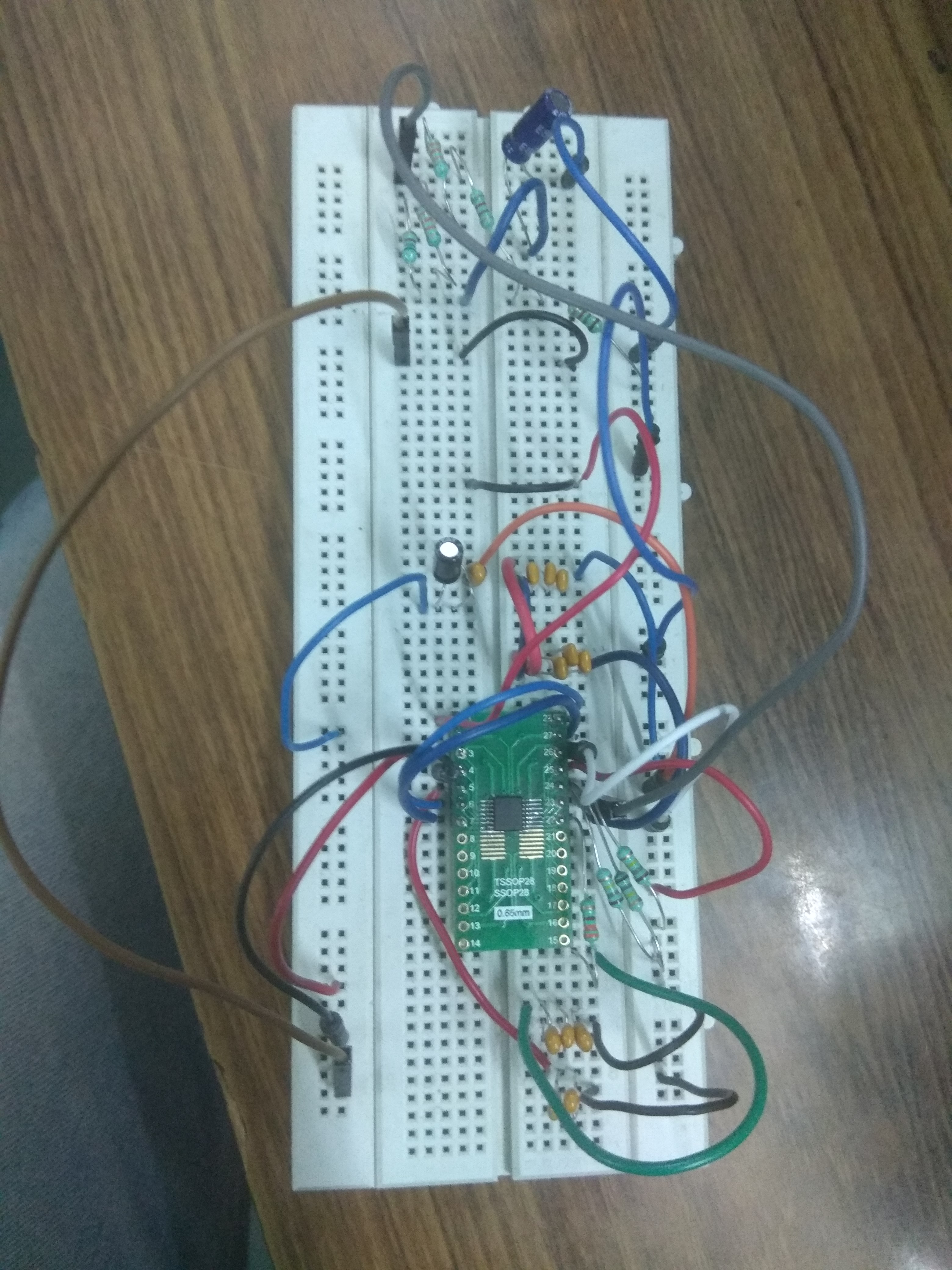

问题)我有一个 TPS55340升压转换器、我从过去7天开始对其进行了测试、我们面临的问题是电压未升压、即电压没有增加、而是下降了一些值。条件如下:
VIN=7.0-7.3
Vout=10.0
频率= 700MHz
但我获得的输出如下所示:
VIN=7.0-7.3
Vout=6.8
您能否尽快回复、以便我们完成测试
    您是否使用 EVM 进行测试? EN 引脚电压是否拉高? 如果 EN=LOW、那么它将不起作用。
    不是、不是 EVM 它只是 tps55340 TSSOP 封装、EN 引脚为高电平。
    请检查 Vin 引脚、EN 引脚、COMP 引脚是否焊接良好。 请您与我们分享该 sch 和 PCB 吗?
    这是我们遵循的原理图、引脚 Vin、EN、COMP 也进行了完美焊接、PCB 布局如下:
    飞线。 实际上,COMP 引脚组件、FB 引脚组件、输出电容应非常靠近 IC。  您可以 从本地 TI FAE 申请 TPS55340 EVM 板。  或者、您应该逐步调试哪个通信网络 连接不是很好。
