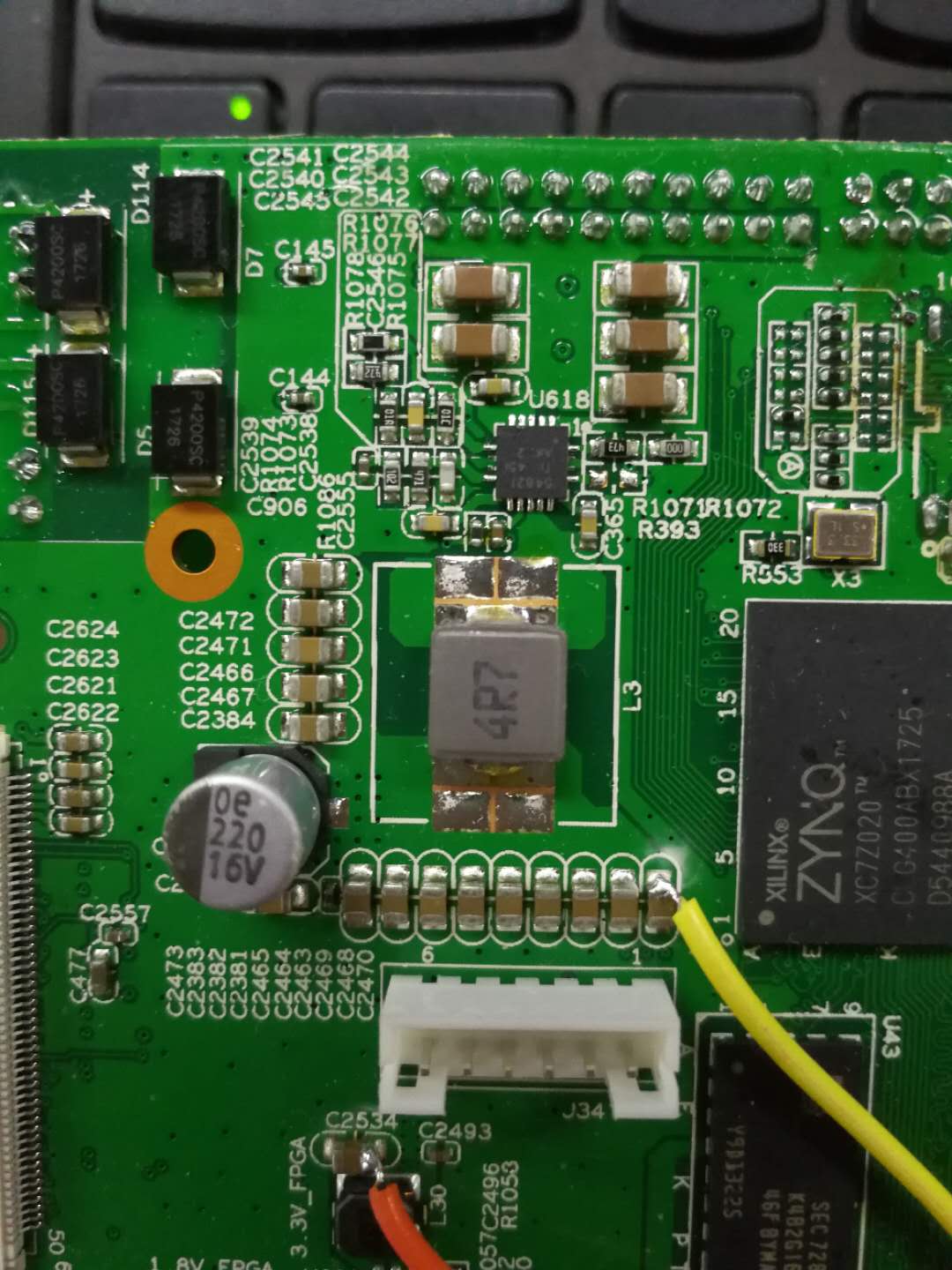

我的客户在使用 TPS54821开发新产品时遇到了一些问题、设计原理图如下所示。 他希望输出纹波小于60mV、但实际测量值超过100mV、您能为他提供更有效的设计建议以减少纹波吗?非常感谢!!!

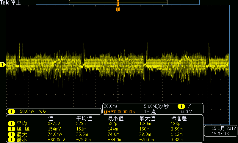

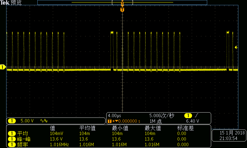

    请上传 SW 和 Vout 的波形

    感谢您的回复。没有软件。 Vout 波形请查看附件!再次感谢!!!
    尝试使用 WEBENCH 优化您的电路。 如果没有 SW、这意味着电路无法正常工作。

    感谢您的回复! 我尝试进行优化、将 L3 4.7uH/6A 替换为2.2uH/8A、Vo 纹波为100mV、波形如下
    缩短时间后、波形如下:
    SW 波形如下所示:

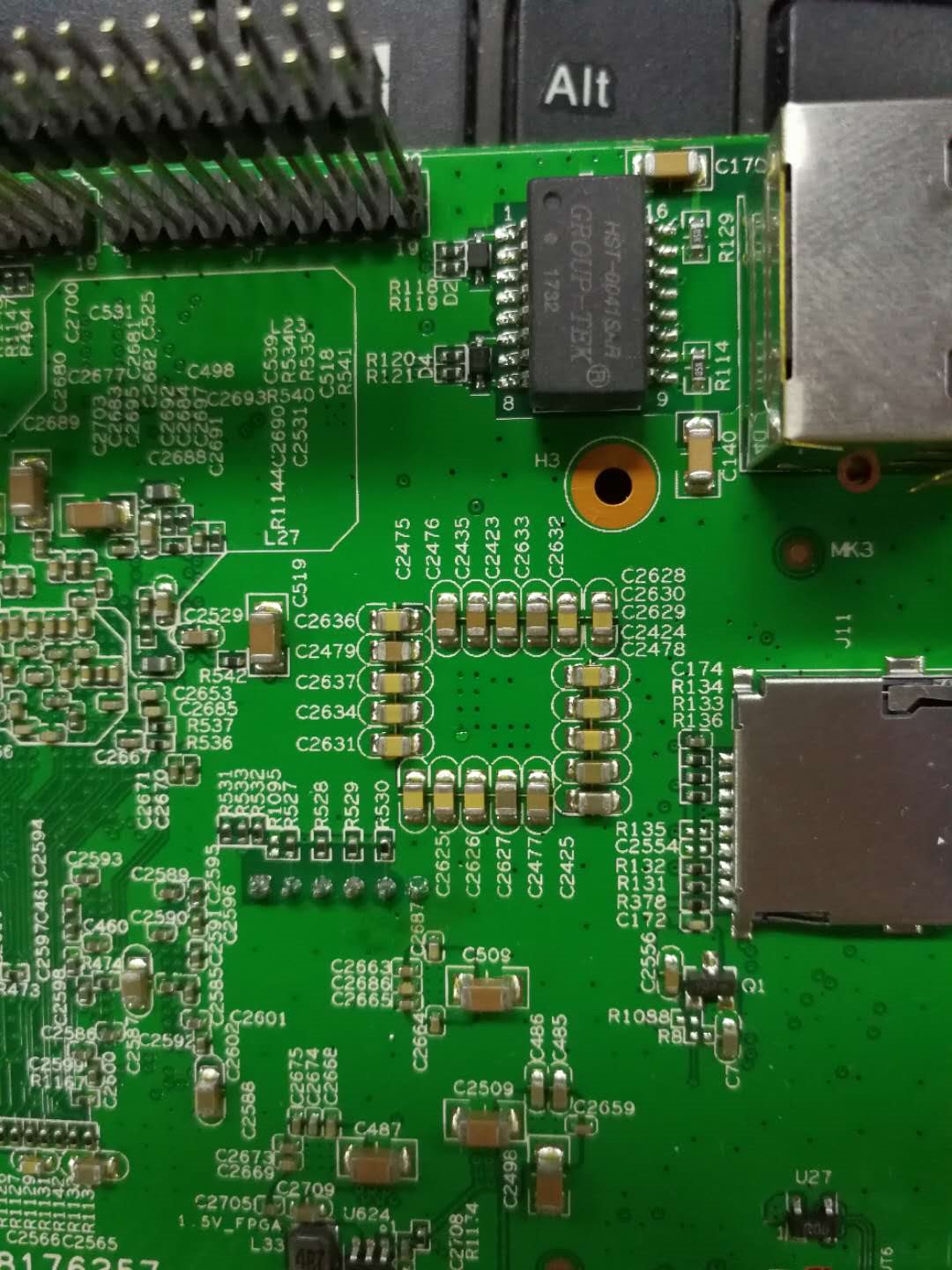

    顶部
    PCB 的底部
    正如我之前所说的、L 和 Cout 太大、请参阅 WEBENCH 以减小它们。
