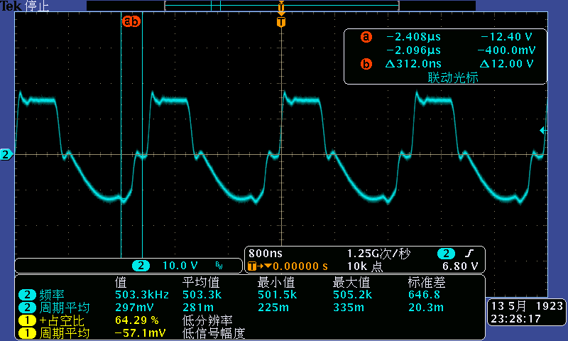

你好。
我在 UCD3138全桥硬开关直流/直流转换器开发板上建模、制作了一个小型功率直流/直流转换器。
它的输入为15V、 输出为5V、现在调试发现初级 MOS 管会驱动波形异常、从而变压器初级电压波形异常。
但是、如果我切断主电源输入电压、只查看主4通道驱动波形、则这是正常现象。
我更改了数字隔离 ISO7140并驱动 UCC27211、未使用。
我手上有两个相同的电路板、其中一个波形正常、另一个波形异常。
我很困惑、不知道如何调试。 请帮帮我、谢谢。
    由于您已经看到 VDS 上的异常波形、我建议您将相应的 Vgs 和驱动器的输入信号与 Vds 一起监控、以跟踪根本原因。
    BR
    弗兰克
