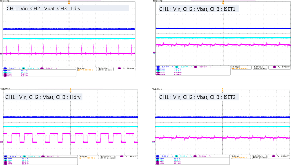

我的客户目前正在使用 BQ24610进行开发。
一个10nF 电容器被连接在 GND 和 ISET 之间。
因此、出现了振荡现象。 电容器已取下、并且工作正常。
我想知道原因。
此外、在这种情况下、即使 ISET 或电阻值发生变化、充电电流也不会改变
我想知道一个示例、说明这种情况是如何发生的。
    您能否上传原理图以及振荡波形、并在探头所在的位置进行标记?

    我今天拜访了客户并确认了。 在我看来、它似乎使用 bq246xx 计算工具 V1.5 (修订版 D)来应用适当的值。 然而、改变 ISET 的电阻值也不会改变输出电流。 目前、输出电流固定在700mA 左右。
    当我检查栅极波形时、似乎所有低侧栅极都没有打开。
     我将附上原理图和 PCB 文件。
    您能否确认并告知我需要修复哪些问题?

    当您将 ISET2电阻器更改为不同值时、ACSET 和 ISET1上的电压是多少?
    请列出您更改过的 ISET1电压与电阻值(R12、R13)的测量值。
    测试期间的电池电压是多少?
    请显示测试波形和探针 VBAT、VIN、HIDRV、LODRV

    您请求的测试波形已测量并附加。
    感谢波形。 对于700mA 电流、LODRV 应导通更长时间。 您能否检查充电电流感应电阻器上的电压以及 SRN 和 SRP 上的电压? 这有助于验证 IC 的电流感应反馈是否正确。
