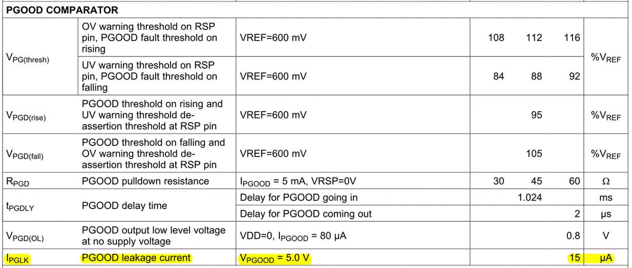

我想知道 TPS543C20的 PGD 引脚为低电平时的灌电流。
μA 在 μA 时将其描述为15 μ A、是否需要在15 μ A 内设计灌电流?
YUto Sakai
    萨凯-圣、
    这是泄漏电流规格。 PGOOD 引脚为开漏。 当 FET 关断(PGOOD 为"良好")且 PGOOD 引脚上拉至5V 时、可能存在高达15uA 的泄漏电流。 这是最大值。 通常、泄漏电流要小得多。 即使 TI EVM 使用100k 进行上拉。 不过、我倾向于使用较低的值。

    当 PGD =高电平时、我 μA 到最大泄漏电流为15 μ A
    在 PGD =低电平时、我认为 PGD 引脚的灌电流取决于上拉电压和上拉电阻。
    是否存在灌电流限制?
    如果是、灌电流应该是多少安培或更小?
    YUto Sakai
    萨凯-圣、
    您是正确的、它主要取决于上拉电阻器、因为与内部 FET 电阻(最大60欧姆)相比、上拉电阻器会很大。 对于5V 上拉电压和10k 上拉电阻器、电流约为0.5mA。 这将导致0.3V 的下拉电压

    当 PGD 引脚为低电平时 、您能 告诉我 PGD 引脚的最大灌电流是多少?
    kΩ EVM 在100 μ A 时上拉5V、我 担心流入 PGD 引脚的电流值存在问题。
    YUto Sakai
    萨凯-圣、
    我怀疑是否有这方面的规格、但我将检查它。
    萨凯-圣、
    正如我预期的那样、没有灌电流的测试数据、只有泄漏电流。  如果您能告诉我您的确切问题、我可以为您提供一些指导。
    John - San、
    kΩ 将一个10k Ω 电阻器连接至3.3V 上拉电阻器。 kΩ 为 EVM 中的5V 上拉电阻连接了100 μ A、因此如果灌电流受到限制、我担心电流会超过该限制。
    kΩ 使用10k Ω 上拉电阻器是否正常?

    抱歉、
    我没有看到你发表了一份答复。 10k 上拉至3.3V 会产生329uA 的电流。 这不是太多。 这将导致大约9.9mV 的下拉电压。
