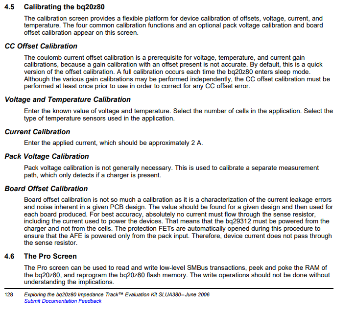

我们有一个使用适当生产程序(如下所示)的校准包、并在使用 BQ Studio 评估软件时看到一些奇怪的值。  电流读数似乎保持在0持续几分钟、但随后它会达到30-60mA 并保持一段时间。
我们最初的想法是、这是因为我们有几个 IC 可能会进入一些降低功耗模式、从而使电流读数偏斜。 这一假设促使我们测试了电路板上的实际电流消耗。  有一些电流摆幅、但不足以应对我们看到的30-60mA 电流。
这种偏斜的电流测量会导致我们的电池组出现永久性故障、因为充电 FET 关断、但器件仍在读取充电电流。   是否知道为什么该电流测量如此关闭?  我附加了测量的实际值。   当有人打开 LCD 背光时、会出现较大的尖峰、这被认为是正常的。

    尊敬的 David:
    感谢您添加日志文件。
    请在没有任何负载的情况下重新校准器件。 请首先执行 CC 偏移和电路板偏移校准、然后在负载为1A 时执行电流校准。
    如果问题仍然存在、请在上述校准后发送 gg.csv 文件和日志。
    Bryan Kahler
    校准状态使用2A 负载时遵循的文档、您是否有任何理由建议使用1A?
    您能想到发生这种情况的所有原因。  由于这一问题,生产受到阻碍,而答案之间的滞后正在减慢以有害方式找到解决方案的能力。 您说1A 的原因是什么?  我们的所有电池都使用2A 进行了校准
    尊敬的 David:
    电流校准的默认程序是施加2A 电流、并相对于已知测量值进行校准。
    我没有任何固有的理由要求您尝试使用1A 的负载、而是将其用作已知值。
    由于问题仍然存在、请在执行上述校准后向我发送您的 gg 文件和日志文件、以供进一步分析。
    Bryan Kahler
