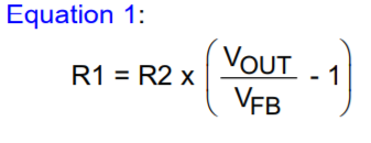

Q1.当 Vout = 5V 时、建议的电阻值是否低于?
MΩ= 1.8k Ω、kΩ= 200k Ω
kΩ kΩ。是否可以使用100 k Ω 或更低的 R2和900 k Ω 或更低的 R 1?
如果可能、我希望使用一个小电阻值。
Seishin
    是的。 您可以使用小型反馈电阻器
