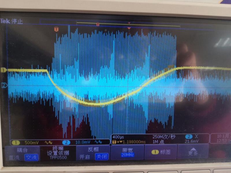

客户正在使用我们的 TLV1117LV 将5V 输入转换为3.3V 输出。 在客户的实际用例中、5V 输入有时会下降。 但他们发现、在5V 下降期间、TLV1117LV 的输出纹波更大。 这是正常现象吗?
请参阅下面的波形。 黄色曲线表示5V 输入(交流耦合)、蓝色曲线表示 TLV1117LV 的输出电压纹波。
    您好、Wayne、
    在下降期间、输入看起来也会增加纹波。 很难分辨、因为这两条曲线在如此不同的电压标度上、 但输入纹波似乎大于输出纹波、这意味着纹波源是输入上的或通过接地层耦合的。 您知道什么会导致输入电源轨下降?
