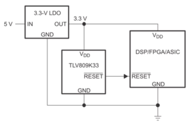

    遗憾的是、我仍然看不到仅电压监控器如何满足我的需求。 不过,我仍然可能有误解。 是的、我看到这些器件具有用于复位引脚的推挽配置、但我也看到复位引脚只能处理小于200mA 的电流。 我需要直接控制 Vcc 的东西、而不仅仅是相应地进行监控和警报。 我将发布一些图表以进一步阐明我的意图。
    典型电压监控器应用:
    Image result for tlv809
    这是我在电压监控器中看到的最常见应用。 电压监控器不直接控制从 Vcc 到另一个器件的功率。 它仅用于监控和警报。

    正确的是、由于您的器件需要200mA 电流、因此您需要额外的 FET。 请检查该电路、该电路除了使用 P-FET 外、还使用 TLV810 (推挽、高电平有效输出)来保护下一个器件。
    因此、如果 VCC 为"高电平"、RST 输出将为"低电平"、P-FET 将为"导通"、VCC 将传递到受保护器件的 Vin。 如果 VCC 为"低电平"、则 RST 输出将为"高电平"、P-FET 将"关断"并防止为受保护器件供电。
    "高"和"低"阈值由您选择的 TLV810器件版本定义。 我们提供5V 标称电源轨选项、我认为这是适合此类精确应用的理想选择。
    Michael
    Michael、
    这就是我想象电压监控器适用于我的特定应用的方式。 这将是一个体面的双组件解决方案。 是否有单个组件解决方案? 可能是电源设备线路中的另一个设备?
    卢卡斯
    卢卡斯
    遗憾的是、电压监控器用作控制器件、而不是功率器件。 如果您的器件具有使能引脚、则您只需要一个器件。 您还可以使用一个具有漏极开路输出类型的单个电压监控器(上拉电压高至足以为受保护器件供电)、但在200mA 应用中、上拉电阻器上会出现明显的压降。 在这种情况下、我认为具有导通/保护 P-FET 的电压监控器是最佳解决方案。
    Michael
