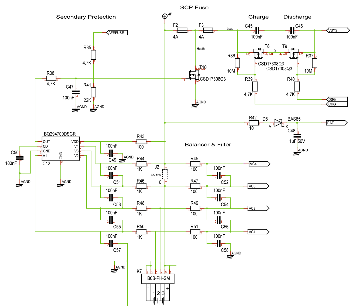

我连接了3节电池(3.7V、3350mAh)。 对于充电、我使用15V 3A 电源、并且我注意到交流适配器电压跳转非常频繁。
这是正常行为吗?
我还注意到芯片附近每秒5次出现奇怪的开裂噪声。

    有了这样的集成器件、诊断需要更多信息。
    您是否正在使用 EVM? 这是定制板吗?
    请提供事件的日志文件、gg.csv 文件、原理图和布局。

    我们正在使用我们自己的定制板、该板已用于生产。
    电池单元信息:
    化学成分:0x2012
    -最大电压:4、2V
    -标称电压:3、6V
    -容量:3350mAh
    电池组/应用信息:
    -配置:3S1P
    -最大负载:2500mA
    -额定负载:200mA
    正常工作温度:20摄氏度
    工作温度范围:-20°C 至40°C
    -外部热敏电阻组件:N

    尊敬的 Jarek:
    遗憾的是、我们没有针对以下内容的预设默认值:
    15VDC @ 2A 充电
    工作温度-20 C°至40 C°
    充电温度0 C°至40 C°
    您的设计中缺少参考原理图中的某些元素、例如 Q4。 您是否已使用 EVM 测试了设置?
