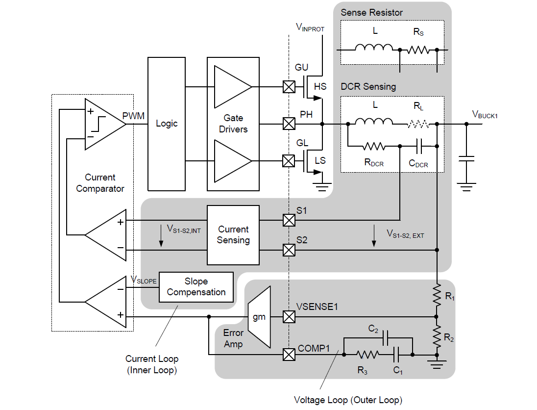

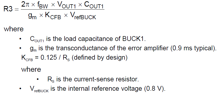

在 Buck1的补偿网络中、R3具有以下计算公式:
术语 Kcfb 仅与 Rs 相关。 如果选择 DCR 感应、则 Kcfb 的值是多少? 是不是因为 VCdcr=IL*RL 而是0.125/RL?
    这是我的理解、但我正在向最熟悉此器件的应用工程师进行确认。

    您是正确的、并且在使用 DCR 电流感应方法时、请使用 RL 而不是 Rs 来计算 Kcfb。
