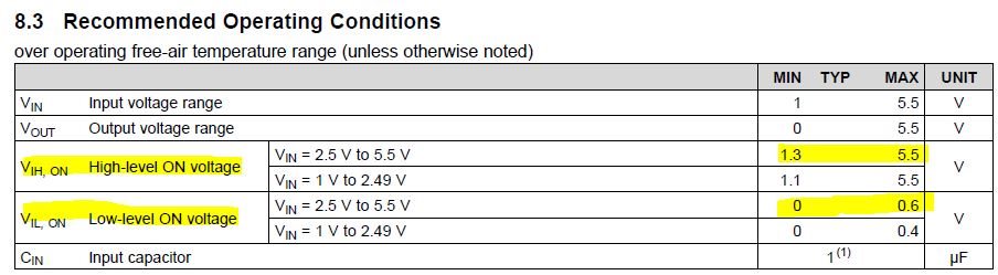

如标题所示、当 TPS22963C 的导通引脚电压介于 VIH 和 VIL 工作范围之间时会发生什么情况?

    在1.3V 以上时、器件保证开启、在0.6V 以下、器件保证关闭。 在这些值之间、不保证器件以任何方式工作。 这是因为器件的实际跳闸点可能会因器件变化、输入电压和温度而变化。 如果您查看数据表图9中的图形、您可以看到输入电压差异如何影响器件的使能跳闸点。
    需要注意的另一点是、没有负载开关部分导通的状态。 一旦 ON 引脚达到其阈值、器件将完全开启、并且低于该阈值、器件将完全关闭。 但是、当跳闸点为时、我们无法保证精确的电压、只有一个电压范围(在本例中为0.6V 至1.3V)。
