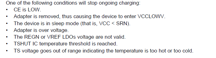

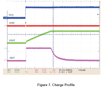

关于 BQ24640、我有两个问题可能需要您的确认。
对于以下充电曲线、如果 VOUT 接近设置电压且 IOUT 接近0A、则停止充电的条件是什么? 我在数据表中找不到任何与 VOUT/IOUT 相关的判断。
如果充电停止且超级电容器放电、BQ24640重新开始充电的条件是什么? 它是否仅与输出电压下降到某个百分比有关?
谢谢。
Johnny
    关于1、bq24640没有终端。 电流将逐渐下降至0。
    关于2、该器件继续开关以将超级电容器电压保持在稳压状态。 如果任何负载将超级电容器电压放电至低于调节阈值、则充电会重新启动。
