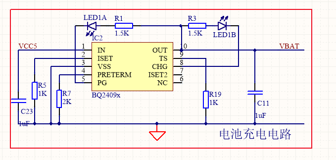

 VIN 使用 直流线性稳压电源 ,设置 5V/1A, 电池初始电压 3.83V,在 VBAT = 80mA 时测试充电电流, 有什么问题?为什么不使用500mA?
    尝试将 ISET2接地、这可能会增加输出电流。
    ISET2开路(悬空)时、输入电流限制为100mA。 将引脚接地(低电平)会将电流限制设置为 ISET 引脚值。
