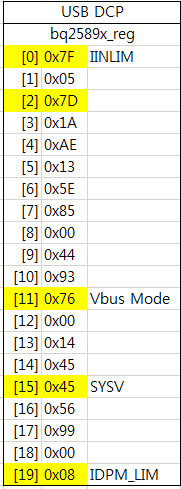

BQ25895适用于移动电源。
在使用通用 USB 充电器进行评估时、充电电流约为1.67A。
BQ25895 ILIM 电阻器设置为2A、充电器以 DCP 的形式连接、如下所示。
因此、IINLIM 为3.25A、但测量的充电电流约为1.67A。
它受 USB 充电器的限制吗? USB 充电器支持5V、9V、12V、3A 和 QC3.0。
BQ25895如何从此充电器获取12V、3A?
您能否检查以下寄存器集?
谢谢。
    尊敬的 David:
    bq25895与旧版 HVDCP 适配器(包括 QC2.0)兼容、并且可协商高达12V 的电压。  借助主机固件、bq25895H 和 bq25898D 可与更新的 HVDCP 适配器兼容、如下面的应用手册中所述:
    与在 PMID 引脚提供 OTG 输出的 bq25895不同、bq25890H 和 bq25898D 在 VBUS 引脚提供 OTG 输出。
    为了与 USB Type C PD 源兼容、您需要添加另一个 IC、如 TUSB422以及可协商高达5V 以上的相关固件/软件。
    为了使上述所有器 件达到3A、您需要使用 EN_LIM 寄存器禁用 ILIM 引脚、该引脚将输入电流钳制在 IINLIM 寄存器设置以下。
