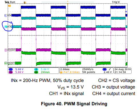

大家好、
在数据表中的应用原理图中、有一个电阻器和电容器连接到 CS 引脚、该引脚连接到 MCU。
未对电阻器和电容器进行标记、并且没有推荐值。 我希望获得与下图相同的方波、但 R 和 C 值会创建一个滤波器、然后将输出更改为锯齿波形、而不是方波。 在上图中选择了哪些 R 和 C 值、以使 MCU 仍然可以看到下面显示的 CS 方波?
进行了比较
    您好、Jared、
    RC 仅为 HF 滤波器。 我看到脉冲宽度大约为2ms。 您可以使用10K 和1nF、因此时间常数为10uS。 与脉宽相比、该时间常数非常小、MCU 仍会看到方波。
    此致、Mahmoud
