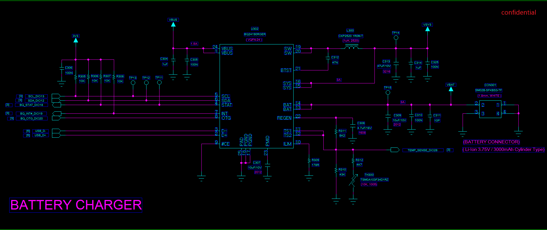

BQ24190测试期间出现加热问题。
当 PCB 和电池直接连接时、BQ24190的温度上升至65度。
要检查充电电流、请断开电池的+端子并连接电流表以运行 BQ24190。
 它下降到大约45度。 是否可以确定原因是什么?
谢谢。

    您好、Chun、
    感谢您的布局。 我是否还能提供以下内容:
    一个原理图、用于帮助理解布局、我想查看您的过压保护电路。
    2.您能否在布局上标记在两种测试状态下进行连接的位置?
    John
    -->将电池连接器连接到电路图中的 CON301后,我们断开了电池+的电缆并进行了测量
       将其与电流表相连。
    谢谢。
    您好、Chun、
    我注意到原理图被标记为机密、并想提醒您、如果您不想分享、这是一个公共论坛。
    从原理图中、我找到了您选择的电感器、额定电流为1.4A。 这在充电电流较高时可能是一个问题。 您能否执行以下操作:
    1.运行同一组测试,但充电电流为1A。
    2.在这些测试(TP15)期间、电池电压是多少?
    3.如何测量 IC 的温度?
    John
    尊敬的 John。
    1.运行同一组测试,但充电电流为1A。
    --> 2012尺寸电感器规范使用3A 器件
    如电路图中所示、对于 ILIM HW 值、充电电流为178欧姆(3A、1C)、且寄存器设置为 SW 为2A。
    -->充电时,电池电压通常为3.7 ~ 3.8V。
    3.如何测量 IC 的温度?
    -->表面温度是用接触温度计测量的。
    谢谢。
    您好、Chun、
    两项测试的电池和电感器温度是多少?
    我想确认、您正在以2A 充电?
    两个测试的输入功率是否相同?
    您有系统负载吗?
    John
    尊敬的 John。
    我想确认、您正在以2A 充电?
    -->电流几乎为2A
    两个测试的输入功率是否相同?
    -->是的。
    您有系统负载吗?
    -->否
    此测试是仅连接电池的症状。
    谢谢。
    您好、Chun、
    很抱歉我耽误了时间。 电流表的内部电阻可能会影响结果。 根据其进入系统的方式、BAT 引脚电压可能会有所不同、充电电流也会有所不同。 您是否同时测量充电电流和 BAT 引脚电压? 此外、为了测量电流、我们使用分流电阻器和万用表进行测量。
    John
