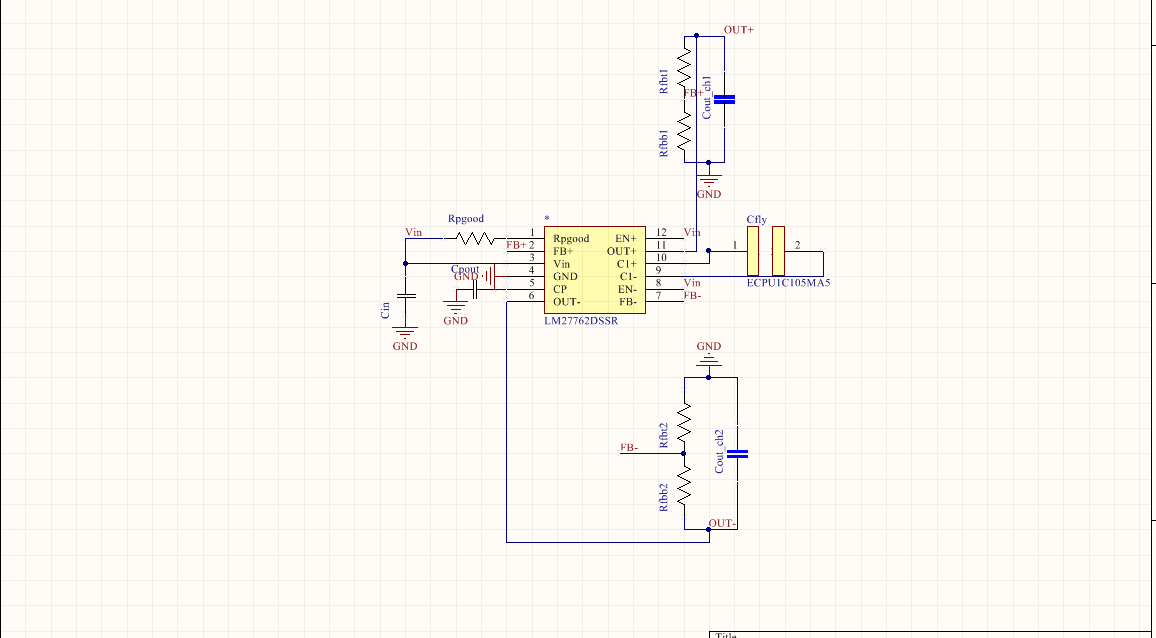

我正在使用 LM27762设计电压为+/- 3.3V 的锂离子电池。 我根据 WEBENCH 指南制作了原理图和选择的组件、并随附了其中的屏幕截图。
我还附上了 Altium 原理图、供参考。 我面临的问题是、测量时、正电源轨(OUT+)接地、我从3.7V 锂离子电池获取3.3V 信号。
但是、当在 OUT 和接地之间测量时、负电源轨(OUT-)提供0V 读数。 接地和输出之间没有电气短路。
如果你能告诉我什么可能是错误、我将不胜感激。
谢谢你
    您好、Yash、
    为了排除制造错误、您应该首先检查所有电路板上是否存在这种情况、或者只检查一个电路板上是否存在这种情况。
    您还可以检查 C1+引脚以查看是否有任何开关在进行。
    Cfly CAP 器件型号看起来很奇怪。 这似乎不是正常的陶瓷电容器。 我们只需要将标准陶瓷电容器与此 IC 配合使用。 您可以尝试另一个电容器、看看它是否正常工作。

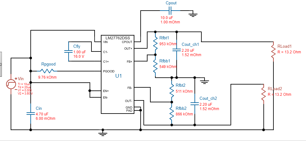

    谨随函附上以下文件供参考:
    1. 原理图
    2. WEBENCH 设计
    3. PCB 图像
    下次只需订购 EVM、而不是制作您自己的 PCB。 它更简单、并且是一个经实践检验的电路。
    由于 LM27762是一款 LDO +反相电荷泵+ LDO、因此它不会从3Vin 源提供+/-3.3Vout。 它无法升压输入电压。 每个输出电压将根据 LDO 的压降电压和电荷泵的输出阻抗(两者都取决于负载电流)而下降。

    我可以与 Webench 团队核实这一点、但 LM27762是一款正极 LDO、搭配反相电荷泵、后跟另一个 LDO。 因此、它无法升压 Vin。 我希望 D/S 至少能清楚地说明这一点
    我建议使用从电池到高于3.3V 的电压的 TPS63050降压/升压转换器。 然后、您可以使用来自该电压的 LM27762来创建您的+/- 3.3V 电压、同时考虑电荷泵的输出阻抗和 LDO 压降电压。
