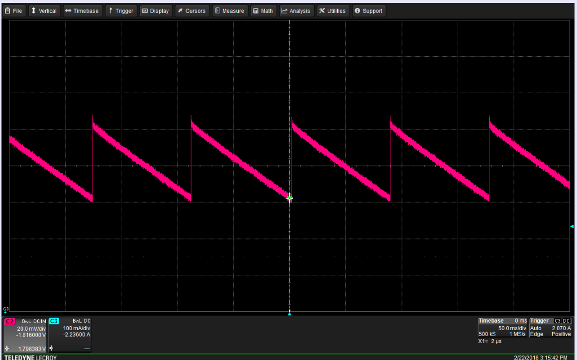

我的客户对 TLV 62585 (和 TLV62085)的特性有疑问。
他们正在将 TLV62585和 TLV62085与其他公司的产品进行比较。
DMD:2.5Mpcs/Y
您能告诉我0A 输出电流时的纹波电压吗?
输出电流以外的其他条件与图14中的数据表相同(使用前馈电容器进行 PSM 运行)。
我们还想查看是否有测量的波形。
谢谢你。
    Mayumi、您好!
    很高兴为您提供支持!
    在下面、您可以找到在 TLV62585 EVM 上完成的测量:
    -Vin=5V
    -Vout=1.8V
    -Iout=0A
    一个问题:"我们还想查看是否有测量波形"是什么意思。 ?
