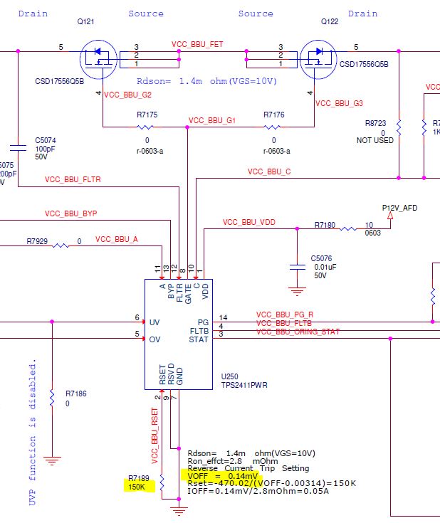

我的客户正在使用 TPS2411进行设计、我正在查看原理图。

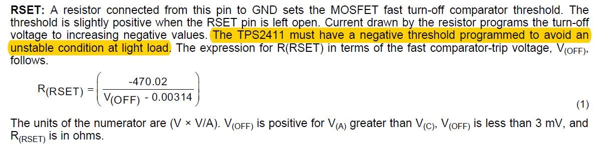

我发现关断阈值设置为大约0.14mV、RSET 通过150k Ω 电阻器(R7189)下拉。
但是、数据表指出、TPS2411的关断阈值需要设置为负值。
您能否告知他们当前的设计是否有效?

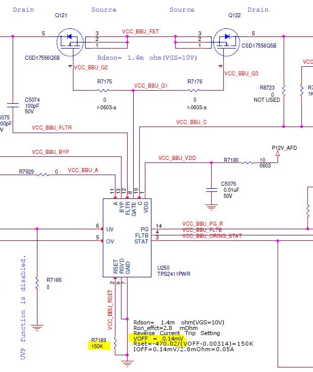

    第二张图片应该是下面的图片。

    你好、许耀明、
    在 positve 0.14mV 关断阈值下、轻负载电流为50mA 时、A-C 上的电压将为0.14mV、FET 将关断。
    现在、当 FET 关闭时、"C"将会下降。 这将在 A-C 上产生大于10mV 的电压、FET 将再次导通。
    当 FET 完全导通时、同样在50mA 负载下、A-C 上的电压将为0.14mV、因此 FET 将再次关断。
    这将导致输出"C"振荡。
    通过将>50mA (例如100mA)的轻负载始终连接到输出"C"、可以解决这个问题。
    始终连接100mA 电流将始终确保电压 A-C 为0.28mV、且 Voff 大于0.14mV、因此 FET 在轻负载下正常运行期间不会关断/导通。
    Kari。
