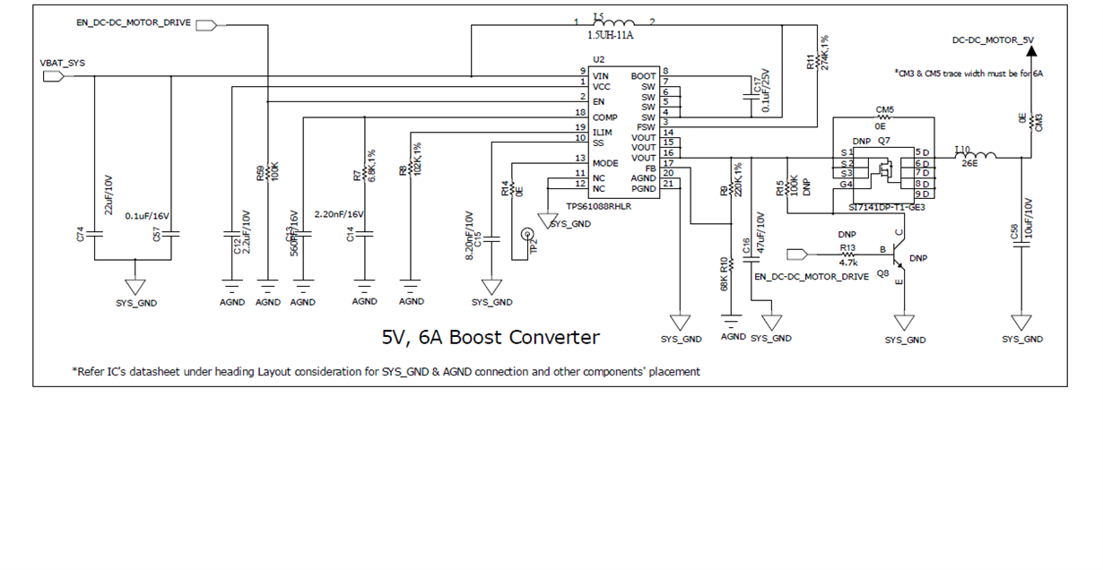

您好,
我们使用 TPS61088RHLR IC 设计了 DCDC。 我们面临的问题是、当负载处于稳定状态时、输入电压下降0.6V、而不会干扰输出电压和电流。 请参阅以下数据以供参考。
输入电压:3.8V (无负载)、 3.2V (带负载)
输出电压/电流:5.02V/6A
请建议如何在稳态条件下保持输入电压。
    你(们)好,米希尔
    您是否检查了输入电源的电流限制、它应该大约为10A。
    谢谢 Jing。
    从电池到 TPS61088主电感器的走线厚度和距离是多少? 由于输入电流非常大、大约为10A、因此60m Ω 的布线阻抗将导致0.6V 的压降。
    输出电压是否仍然稳定在5V?  如果为5V、则主要原因来自输入端。
