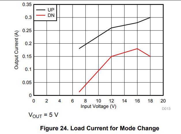

    2.在内部,当 COMP 电压降至预定值时,器件进入 PFM 模式,反之亦然。 在自动模式下的效率图中可以轻松看到转换:
    此外、数据表中的图24还提供了模式变化时的负载电流(对于给定的 Vin)。

    我们了解模式变化取决于输出电流和输入电压。
     模式变化是否取决于电感值?
    是的、您提出了一个好问题。 由于 LM53603是电流模式控制器件、因此电感器电流将直接控制从 PWM 到 PFM 的转换。 当电感器谷值电流达到0A 时、器件将从 PWM 转换为 PFM 运行。 电感器纹波电流取决于电感器值以及输入电压、输出电压和 Fsw。

    使用以下公式计算转换点的 IOUT。
    请检查以下各项。
    输入电压:12V
    输出电压:5V
    Fsw:2.1MHz
    L:2.2 μ H
    在这种情况下、如果 IValley = 0、IOUT=315mA
    我想知道图24负载电流变化( @12V 条件)的 DN 为何为0.15A。
    请告诉我们。
    您的计算正确。 这大约是当负载增加时、器件从 PFM 转换到 PWM 的预期水平。 这与"向上"线更接近、与效率数字匹配。
    正在将器件的 COMP 电压与峰值电流*增益系数(V/A)进行比较。 COMP 有一个设置值、器件将从 PFM 转换到 PWM。 当负载增加或减少时、COMP 转换点之间存在迟滞。 迟滞是您在图24 (150mA)中看到的结果。 迟滞可防止器件在 PFM 和 PWM 模式之间来回转换、而在这两种模式下、负载电流只有很小的转换。
