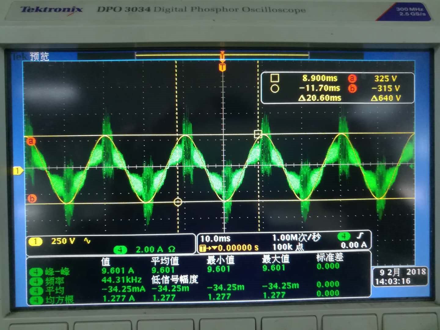

我使用了 EVM 参数设计的400W 电源有一些问题。
参数如下:
VIN=AC85~265V、Vo=385V、IO=1.038A、输出=400W
L1 = 450uF、
,输出负载、连接电阻负载 PF 值不会明显下降。
但连接电机、PF 从0.98下降到0.9
为什么我连接电感负载、PF 将明显下降?
谢谢。

    如何加载电机以确保您具有400W 负载?
    直流电机负载应具有直流电流输入、并像电阻负载那样做出反应。
    请监控负载电压和电流、并确保负载实际为400W。
    John
    尊敬的 John:
    此电机的应用在风扇中、因此负载可能会在一个间隔内发生变化。
    在稳定状态下、波形和直流输入值会如上所示更新。
    您可以看到波形 CH4是输入电流、CH1是输入电压。
    CH4值:峰-峰值:9.6A,频率:44.31k,均方根:1.277A,平均值:-34.25mA
    交流输入源 PF 值为83。
    我发现、当交流输入电压处于高电压时、PF 将变差。
    谢谢。
