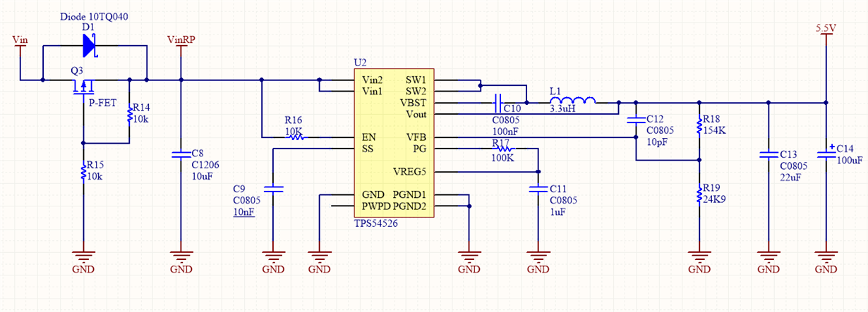

大家好、我们是一群电气工程学生、我们利用 WEBENCH 设计了以下电源。 这不是我们第一次使用直流/直流转换器。
在 PCB 上实现时、无法实现5.5V 输出。 所有其他引脚均按预期工作(EN 为高电平、VREG5产生5.5V 电压)。 在探测输出时、仅观察到5.5V 电压大约100ms、然后快速衰减。 是否有任何可能问题的想法?
还应注意的是、仅安装了 D1作为反极性保护、而不是 Q3。 输入电压为12V、这应该足够了。
非常感谢、
Luke

    大家好、非常感谢您的回复。
    我们发现电源上的限流器太低、无法打开该降压模块。
    非常感谢、
    Luke
