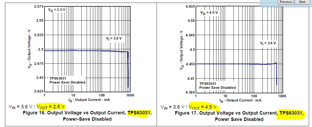

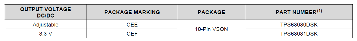

  根据数据表,器件型号 为 TPS63031的降压/升压转换器的固定输出为3.3V。
但在少数情况下、语句会令人困惑。 您能解释一下。
1、下面的应用说明为"可调输出电压选项的电路"、其中电阻器网络还将器件型号置于固定器件(TPS63031)的电路下方。
图中显示 Vout=2.5V、其他图中的 Vout 为4.5V。 如何使用器件 TPS63031来实现该电压、该器件是具有3.3V 固定输出的转换器。
Anuraj NK
    尊敬的 Anuraj:
    TPS63031固定为3.3V、无需外部反馈驱动器、如图5所示。
    不幸的是、图5、16和17的标题错误。 感谢您的通知、我将确保在下一版数据表中更新此信息。
