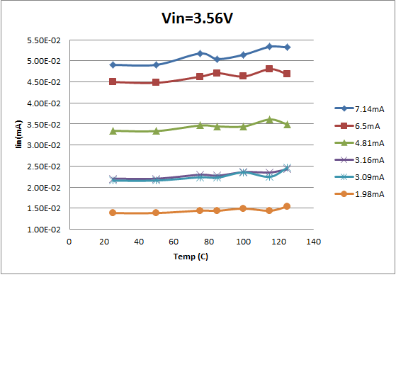

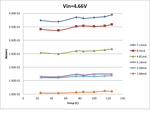

    我们将确定  根本原因、并猜测可能是输出二极管的泄漏电流导致原因。  在高温下、泄漏电流将甚至高于负载电流。
    请检查以下曲线。 我将更改为使用信号二极管来再次对其进行欺骗。

    是的、我打算更换二极管、肖特基二极管在高温下的泄漏电流太大、甚至大于负载、因此之前的测试意味着在高温下更低。 因此、我将使用新的快速切换二极管再次在25°C 至125°C 的温度范围内测试 eff。
    需要预订热处理室。 明天我可以使用这个房间。 因此、结果将在明天得出。 对此非常抱歉。
