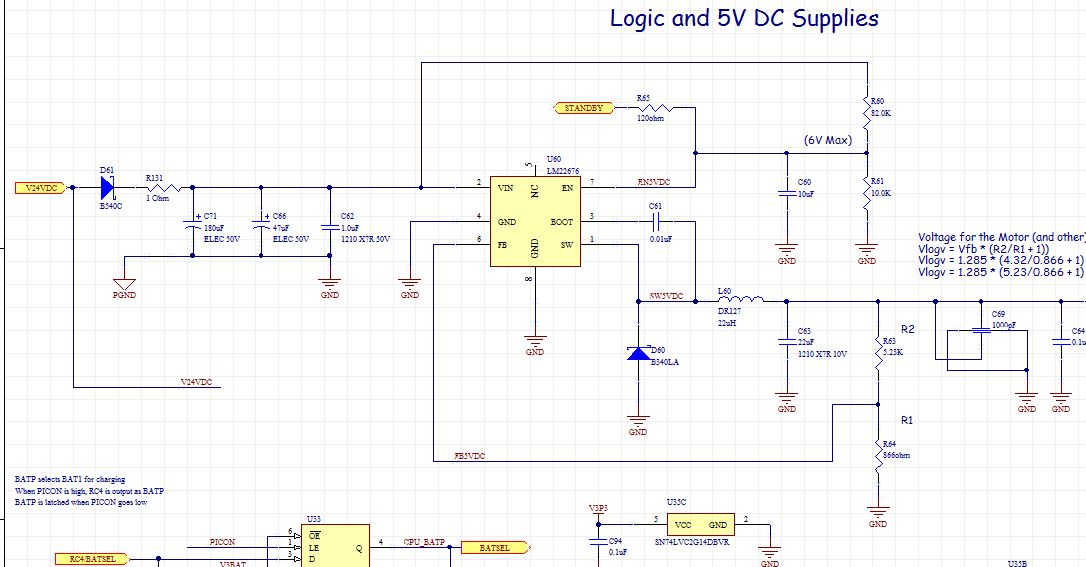

器件型号:LM22676
我尝试使用 UVLO 功能。 这似乎只能使用使能引脚来访问。 该引脚的数据表规格如下:
VEN 使能阈值电压典型值 V 1.6V
VENHYST 使能电压滞后0.6V
但是、在数据表(第9页)的文本中:
LM22676还包含一个输入欠压锁定(UVLO)特性。 这可防止稳压器在输入电压不足以正确偏置内部电路时导通。 上升阈值为4.3V (典型值)、而下降阈值为3.9V (典型值)。
为什么存在这种差异? 1.6V 与3.9V?
提前感谢、
Mike

    我完全困惑。 是我们的电路。 R60、R61与图10有关(待机线路的负载稍微多一些、但它基本上会将网络接地)。 我扫描 V24VDC 处的电压(实际上是实际应用中的电池电压)。  我监控使能线路、LM22676在2.13V 和上升电压下导通、在2.12V 和下降电压下关断。 我看不到1.6V、我看不到任何接近4V 的电压。

    您是否在测量 EN5VDC 下的电压? 根据数据表、我希望器件通常在 EN5VDC=ENABLE=1.6V 时关闭、通常在 EN5VDC=ENABLE=2.1V 时开启。
    根据您的上述评论、我们是否可以假设 R65已有效接地? 您能否尝试移除 R65并验证启用启动和关闭行为是否保持不变?
    Katelyn Wiggenhorn
    我将在增大 V24VDC 的同时直接测量 EN。 我删除了具有完全相同结果的 R65 (2.13V 表示导通电压为2.12V 表示关断电压)。
    我想以不同的方式提出我的问题。 精密使能端(EN)与 UVLO 用于确定开/关行为的引脚是否相同? 如果是、它如何知道要使用的范围(1.6V-2.2V 或3.9V-4.3V)? 是否有另一个引脚定义其用途?

    尊敬的 Mike:
    UVLO 由 VIN 引脚(3.9V-4.3V)决定。 VIN>4.3V 和 EN>2.2V 都必须为真才能打开器件。
    数据表建议在 VIN、EN 和接地之间使用电阻分压器、以确定给定应用所需的关断/导通 VIN 值。
    例如、如果 VIN 为12V、但 EN 为1V、则器件将保持关断状态;如果 EN 为2.5V、但 VIN 为2V、则器件将保持关断状态。
    请告诉我这是否仍然不清楚。
    Katelyn Wiggenhorn

    我怀疑由于开关区域接地平面上的噪声、迟滞已经消失。 我现在将对此进行研究。

    我能够通过提起 EN 引脚并从外部电源(1.6 - 2.2V)驱动来验证迟滞规格。 这将验证布局中是否存在噪声。 因此、剩下的问题是为 EN 定义3.9 - 4.3V 的规格。 但我假设这是一个错误。

    尊敬的 Mike:
    我在工作台上验证了使能阈值和 Vin UVLO 阈值。  我使用了我们的 EVM 之一 TPS22671 EVM、它与 TPS22676属于同一系列、应具有相同的 EN 和 VIN 阈值。
    首先、我测试了使能阈值。  我为 EN 和 VIN 使用了两个独立的电源。
    • 测试条件:
      • VIN=6V
      • VOUT=3.3V
      • 无负载
    • 器件开始开关@ EN=2.159V (上升)
    • 器件停止开关@ EN=1.579V (下降)
    然后、我测试了 VIN 阈值。   我再次 为 EN 和 VIN 使用了两个独立的电源。
    • 测试条件:
      • EN=2.5V
      • VOUT=3.3V
      • 无负载
    • 器件开始开关@ VIN=4.29V (上升)
    • 器件停止开关@ VIN=3.95V (下降)
    VIN 阈值是指器件开始开关并且不再处于"停机"模式的点。
    我希望这可以消除任何混淆、如果您有任何其他问题、请告诉我。
    Katelyn Wiggenhorn
