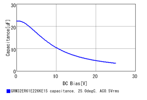

我已通过 WEBENCH 确认 LMR23625的工作情况。
因此、外部电容器的值是否考虑了直流偏置特性?
μF、在【LMR23625】的仿真结果中、输出电容器件型号为【μ F GRM32ER61E226KE (25V 耐压22 μ F)】。
μ 数据表,12V 电压下的容量约为7至8 μ F。
μF 使用两个电容器、电容器变为14 μ F 至16 μ F。
它是否应 μF 并联方式增加到22 μ F?
感谢您提前提供的出色帮助。
新一

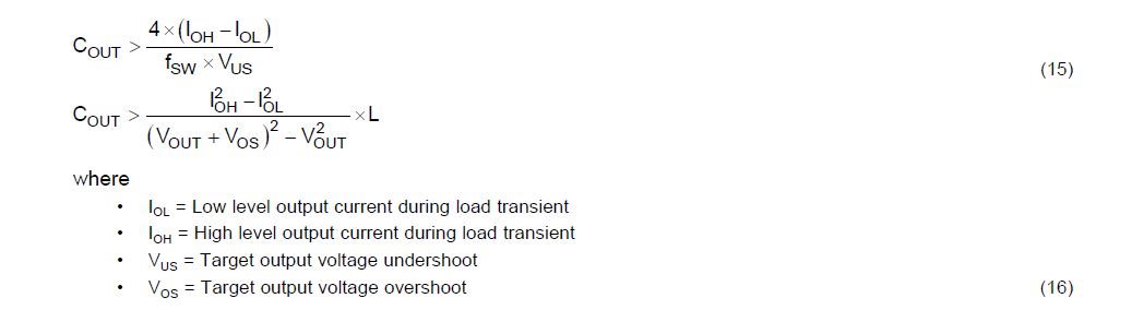

    您好、Shinichi、
    Webench 将考虑电容器的降额。  对于此设计、Webench 建议使用2 x 22uF @ 25V X5R。  如果客户对下冲和过冲有特定的瞬态要求、他们可以使用数据表第21页的公式进行验证:
    如果您有任何其他问题、请告诉我。

    您好 Katelyn、
    感谢你的答复。
    我知道 WEBENCH 被视为电容器的直流偏置、选择2 x 22uF。
    此外还考虑了额定电压和类型。
    我将与客户分享这些信息。
