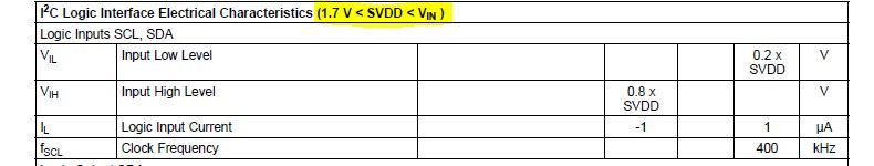

器件型号:LM3435
我需要验证 SVDD 的输入电压范围是否介于1.7V 和 Vin 之间。  数据表的"建议运行条件"部分中未列出该电压、但 I2C 规范中确实引用了该电压:
我假设这意味着我们可以设置 SVDD = 1.8V、并直接通过 MCU 的1.8V I2C 接口进行通信、而无需使用电平转换器、同时 Vin 设置为5V 等更高电压。  请确认。

    是的、这回答了我的问题。
