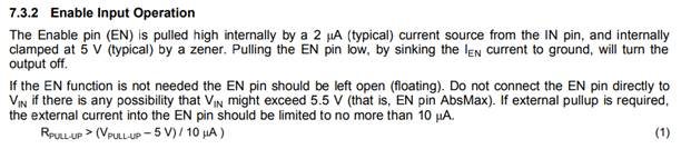

我在下面的 LP38798数据表中找到。
我知道数据表显示齐纳二极管的钳位电压已为5V。
是测量 良好还是 客户使电路或 PCB 布局错误?

    由于上拉 EN 的内部电流源也由5V 输入电压供电、 我预计 Ven 为~4.8V。请确认您正在使用高阻抗探针测量 Ven、并且您的电路板上没有无意漏电路径、例如可能会拉低 Ven 的残余磁通。
