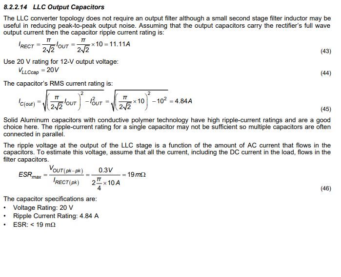

我的客户 尝试通过600W (12V/50A)输出降低纹波噪声、他们发现纹波噪声高达194mV。
他们尝试增加输出电容器、但似乎没有得到很大的改善。 是否有改善 UCC256303纹波噪声的建议?

    如果输出电容器的值与纹波分量无关、我想知道输出电容器的 ESR 值是多少。 通常、使用具有较小 ESR 的另一个电容器将显著降低纹波。
    此外、我想知道您是否在设计中使用 SR、因为纹波看起来像纹波、而控制器都以200kHz 的频率进行开关、这表明 SR 可能出现错误行为。

    请查找随附的是电容规格。 请告诉我们您的意见,谢谢。

    对我来说、电容器的选择看起来很好。

    感谢确认、客户正在将 UCC256303用于 LLC 控制器。
    是否有减少纹波噪声的建议?

    UCC256303是同一系列控制器、请按照 LLC 输出电容纹波的数据表计算结果进行操作。 ESR 额定值小于19m Ω 的电容器应确保其设计中具有低纹波。
