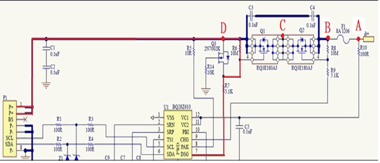

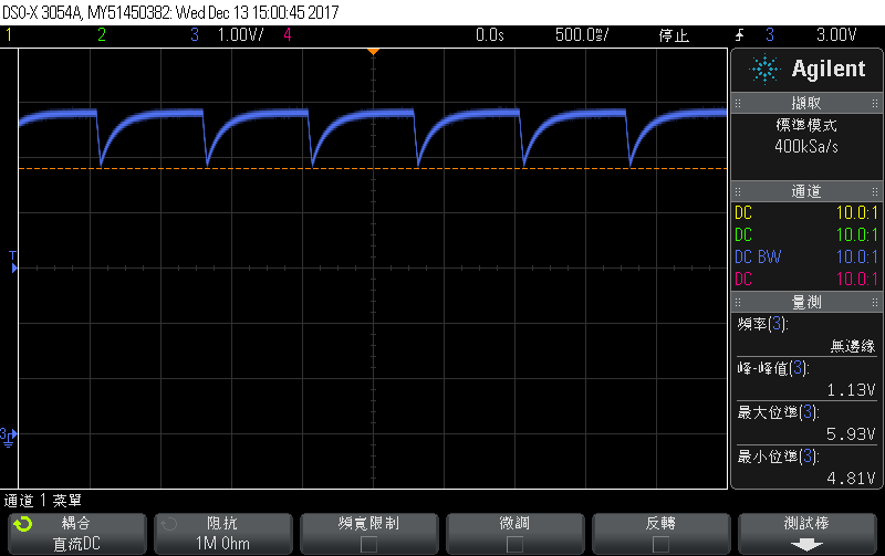

我们测量 P+到 P-的电压、并将具有以下波形(仅限电池组、P1上没有连接任何系统)
单节电池组的最大电压为5.93V
1.我是否可以知道这是正常情况?

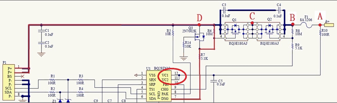

2.如果 VC1和 VC2直接连接,我是否需要关注?
    尊敬的 Kai:
    在1S 模式下运行 bq28z610时、VC1和 VC2应如您所做的那样短接。
    您是否已将电池组配置为1S 操作? 默认情况下、监测计设置为2S 运行。

    您好、Bryan Kahler、
    我们在1S 模式下运行 bq28z610、VC1和 VC2应短接、这是安全设计吗? 谢谢!
    James
    尊敬的 James:
    如图 EVM 用户指南的第2和第20节、请短接1P 和2P 以进行单节电池操作。 电池将放置在1N 和1P 之间。
    EVM 设计中的 VC1和 VC2上都有外部 RC 滤波器、以及数据表图21中2节串联电池配置的典型应用实现。
    请注意:此器件有两个电源输入- PACK 和 VC2。

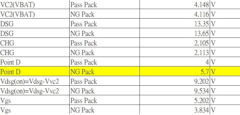

    Kahler、您好!
           正如您所说的 VC2是电源、VC2电压精度有问题、积分 ADC 电压小于电芯电压、损耗电压为 IC 电源电压。
    你好、Kahler
    下面是 pass pack 和 NG pack 数据
    当 NG 电池组充满电时,PACK+(低于 D 点)的蓝色波形低于5.7V
    但导通电池组不会具有这种5.7V 电压
    我测量的 Vdsg 电压是相同的9.2V~9.5V
    您对此问题有什么想法吗?

    尊敬的 Kai:
    您在较高电压下指向的 FET 是反向保护 FET。 在您的充电器反向连接之前、不会触发这种情况。 EVM 或电路板可能已损坏。 否则、您的电路看起来正常。
