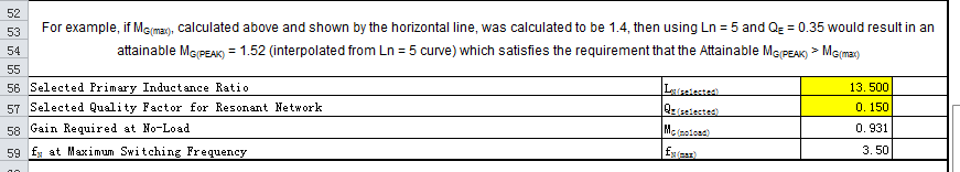

在 UCC25630x 设计计算器中 、Ln 和 QE (线路56和57)为13.5。 默认值为13.5和0.15。
您能告诉我 Ln 的含义和功能吗?
如果 我将其设置为2~10、它是可以的吗?  该电路的性能会发生什么情况?
    尊敬的 Zhun:
    LN 是磁化电感和谐振电感之间的比率。 您需要确保为功率级选择的 Ln 和 QE 值为您提供足够的增益以提供满负载功率。
    在计算器中、蓝色曲线表示所选 Ln 和 QE 的最终增益曲线。 您需要确保为 Ln 和 QE 选择的任何值都至少会导致增益曲线的一部分高于橙色线 mg (max)。
    本·洛夫
    谢谢你。
    只需让位于橙色线之上的增益曲线是可以的吗?
    如果 Ln 过低、增益曲线看起来会更低。
    如果 Ln 过高、将会发生什么情况?
    尊敬的 Zhun:
    LLC 功率级的增益通常更高、需要更高的循环电流、这会降低您的效率。 通常、您希望功率级具有足够的增益以在整个工作范围内保持调节、但不希望在效率受到影响的情况下获得过多的增益。
    本·洛夫
    非常感谢。
    如果我有一个输入为220V AC 的型号,输出为19V8A,
    在本例中,您能否说明 Ln 的近似值范围?
    尊敬的 Zhun:
    通常、一个好的开始位置是 Ln = 5至10且 QE ~ 0.25、并从该位置迭代以获得所需的增益和工作频率范围。 这与其说是硬性限制、不如说是指导原则、并不意味着超出此范围的 Ln 和 QE 值是不正确的。
    本·洛夫
