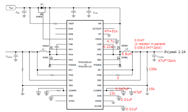

    我看了所选组件、假设"8V、2.2A PEAK "的屏幕截图正确:
    由于8V 输出具有高占空比、因此峰值感应电压应在45mV 左右(请参阅原始请求中的图表、即数据表图10)、并将该值降低25%以留出一定的余量、因此为2.2A 峰值选择了合适的感应电阻和电感器。 (您的仿真使用5V 输出、因此它不代表8V 和相关负载)。
    不过、补偿 有点奇怪:电阻在抗侧设置的单位增益带宽为~73kHz、但在限制范围内。 然而、串联电容器(47nF) 过高、将零频率设置为~300Hz、而它应处于7kHz 的阶数。 我建议使用~1.8nF。 并联电容可通过~47pF 正确选择、从而将第2极点设置为~280kHz。
    我建议调整补偿。
    请注意、这些计算确实考虑了一些假设(例如有关输出电容器 ESR 的假设)、并且不考虑任何寄生效应。 客户有责任在其设计中跨用例条件验证这一点。
